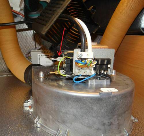

Moinmoin!
Die Ultraheat ist ein geniales Zusatzgerät. 🙂😎
Allerdings fand ich einen kleinen Nachteil verbesserungswürdig:
Die Ultraheat ist ja thermostatisch über die Innentemperatur geregelt.
Die Schaltzeiten von der Abschaltung wegen warm genug und der
Wiederzuschaltung sind bei mäßiger Kälte relativ lang.
Die Lüftung arbeitet unabhängig von der Ultraheat.
Nun ist es ja so, dass die Luftschläuche naturgemäß
durch die kätesten Ecken des Wohnwagens verlegt sind.
(Außenwände ganz unten am Boden)
Während der Heizpausen wird von der durchlaufenden Lüftung
unnötig viel Kaltluft im Wagen verteilt.
Nach einigem Grübeln und der guten Grundidee vom Herrn NoGolf
habe ich mir den im Bild zu sehenden Kabelbaum konfiguriert. 😎
Ein Temperaturschalter, Schaltschwelle 40/25 °C, und ein Schalter,
um im Notfall die "Automatik" zu beenden, parallel dazu.
Das Ganze in den Anschluss vom Motor geschaltet.
Nun ist es so, dass ich den Lüfter an und auf die gewünschte Stellung schalte.
Die Heizung heizt erstmal und bei einer Gehäusetemperatur von 40 Grad springt der Lüfter an.
Wenn nun die Heizung thermostatisch abschaltet, läuft der Lüfter noch so lange,
bis die Heizung ca. 25 Grad hat und schaltet dann ab.
Und dann wenn der Raumthermostat wieder sagt "HEIZEN!", das Spiel von vorn.
Keine unnütze Kaltluft wird umgewälzt. 😎 😎
Und nein, es gibt kein E-Zeichen.
Gruß Ulf

Wieder eine tolle Geschichte von Dir!
Bevor jetzt einer fragt "wozu das Ganze?", ein Hinweis von meiner Seite:
Ulf hat, wie viele andere auch, die Ultravent ohne "A" ... also ohne die Automatik-Stellung. Nur Ultravent mit der "A"-Stellung bringen bereits von Haus aus einen vergleichbaren Effekt, indem die Lüfterdrehzahl temperaturgesteuert herauf- bzw. heruntergeregelt wird.
NoGolf

Komfort. Keine Gasbuddel schleppen, keine Sorge um Gasaustritt und es gibt auch noch CP, wo Strom nix extra kostet.
