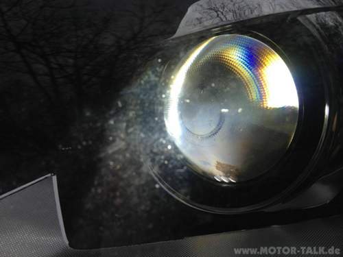

ich habe beim Intervall Service die trüben Xenonlinsen beanstandet. Die Optik stört mir nicht wirklich. Ich wollte ausschließen, dass der Gegenverkehr dadurch nicht geblendet wird. Und nun werde ich komplett neue Scheinwerfer auf Garantie bekommen. Mich wundert, dass die Linsen nicht gereinigt sondern die teueren Scheinwerfer (habe die mit DLA) komplett ersetzt werden.
Der Passat ist erst 2 jahre alt und hat 20.000km auf dem Tacho, vor einem Jahr habe ich beim anderen AH nachgefragt warum denn die rechte Linse trüb ist. Man sagte mir, die Scheinwerfer sind belüftet und der belag wird bei der häufigen Nutzung verschwinden. Das passierte aber nicht. Ganz im Gegenteil.
Wurde irgendwas in der Produktion geändert oder werde ich so jedes Jahr neue Scheinwerfer brauchen?
Wie sehen Eure Linsen aus?
T.Larsen
Habe letztens mit einem Produktionstechnik-Experten über das Problem der beschlagenden Xenon-Linsen gesprochen. Seine Aussage dazu war, dass das wahrscheinlich auf einstrahlendes Sonnenlicht zurückzuführen ist, dass über die Linse gebündelt wird und dann im "Innenleben" des Scheinwerfers auf Kunststoffteile und Beschichtungen trifft, die dadurch sukzessive aufgelöst werden und sich die Dämpfe als Nebel u.a. an der Linse niederschlagen.
Er meinte, das könne man nicht verhindern außer durch eine grundlegende Konstruktionsänderung des Scheinwerfers und Verwendung höherwertiger Materialien.

Die Eintrübung hat mehrere Ursachen: Zum einen sind die Scheinwerfer zur Belüftung offen. Wenn sie leuchten wird die Luft im Scheinwerfer warm, dehnt sich aus und wird über die Entlüftung ausgeblasen, beim Abkühlen saugt es dieses Luftvolumen wieder an. Staub kann eingesaugt werden.
Dann wurden die Scheinwerfer manuell zusammengebaut. Die Arbeiter haben Handschuhe an, wenn sie sich aber mal ins Gesicht fassen, sind die Handschuhe fettig und schon gibt's Abdrücke. Selbst wenn man die dann abwischt, verbleibt etwas auf der Linse, welches sich dann mit der Zeit verfärben und die Linse eintrüben kann.
Man kann die Xenonscheinwerfer oft zumindest partiell reinigen, mit geeigneten Werkzeugen und Reinigungsmitteln, von hinten her. Bei einigen Scheinwerfern kann man die Linse sogar von hinten her ausbauen, wie das beim Passat ist, keine Ahnung, habe den Scheinwerfer noch nicht zerlegt.
Schon eine leichte Eintrübung kann zu markanten Einbussen bei der Leuchtstärke führen.

Ich bekam die Erklärung, dass an den Linsen wegen Überhitzung die Schmutzpartikel einbrennen.
Ich hoffe es hat sich da was geändert und ich werde nicht jedes Jahr neue brauchen.
Mich wundert auch, dass viele damit fahren und gerne tauschen würden, müssen sich aber mit dem Stand der Technik anfreunden. Mir war es rein optisch dagegen egal ob da was drauf ist, hauptsache niemand wird geblendet und die Werkstatt bekam ohne wenn und aber eine Anweisung von VW die Scheinwerfer zu ersetzen.
Heute nach der Abholung endlich mal gesehen wie die klaren Linsen aussehen sollen - nichts sieht man bei Tageslicht von der Seite. Da sieht man gar nicht ob die an sind. Nur wenn man direkt in die Linse schaut. Achtung Blendgefahr!
Ich bin gespannt wie lange es hält.

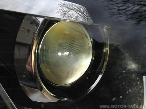

Die fotos vorher habe ich leider nicht gemacht. Sah genauso wie
hier
mit einem Ring. Einen Schreiben von VW habe ich auch nicht, das hat die Werkstatt erledigt.

Ich habe ebenfalls neue Scheinwerfer bekommen dank Garantieverlängerung (EZ 12/11). Ausleuchtung deutlich besser, da sie sehr milchig waren.
Fazit: 2 mal beanstandet. Aber in 2 verschiedenen Werkstätten. Es ist leider stark davon abhängig, WIE deine Werkstatt das Ganze verkauft und formuliert. Es sitzt hier auch nur ein Sachbearbeiter. VW selbst ist nicht unbedingt die Instanz, die quer schlägt.
