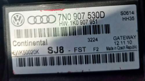

Guten Abend,
ich fahre einen Golf 5 GTI BJ 2006.
Ich besitze den Wagen jetzt ca 2,5Jahre.
Als ich ihn gekauft habe war ein Android Radio verbaut welche noch immer drin ist.
Ich hatte nach ca 6 Monaten das Problem das die Batterie leer war und laut Tester auch Tot.
Also neue Batterie.
Ich hatte mich damals etwas belesen und erfahren das es mit dem Gateway zusammen hängt. Man hörte auch immer, wenn Schlüssel abgezogen ist) dieses Klacken im Inneren des Wagens.
Habe mir dann ein passendes Gateway besorgt und da ich selbst kein VCDS habe einen gefunden der mir das in mein Wagen einbaut und auf den Wagen codiert.
Jetzt, nach 25 Monaten ist die Batterie wieder leer und laut tester auch tot.
Das Klacken war, nach Einbau des besorgten Gateway, weiterhin vorhanden.
Ich habe diesem aber keine Aufmerksamkeit gewidmet da ich davon ausgegangen bin das alles gut ist.
Anbei ein Bild vom verbauten Gateway.
Wo liegt der Fehler? Was habe ich vergessen oder was muss trotz neuen Gateway noch gemacht werden um das Problem zu lösen?

Also ist jetzt eine 2 Jahre alte Batterie "tot". Das soll schon mal vorgekommen sein...
Ist denn das Androidradio vollkommen richtig verkabelt und ein vernünftiger Canbus-Adapter verbaut, falls laut Einbauanleitung nötig?
Problembehebung:
Messung des tatsächlichen Stromverbrauchs nach Eintritt der Busruhe. Hier gibt es einen Beitrag zur Ruhestrommessung. Ist der Stromverbrauch zu hoch, dann den verantwortlichen Verbraucher durch Ziehen der Sicherungen ermitteln. Dabei die Sicherungen im Motorraum nicht vergessen.
Am besten mit der Sicherung für das Radio im Motorraum (F8?) beginnen. Falls dann das Klackern verschwindet, dürfte ein neues Radio fällig sein. ;).
Gibt es im Fehlerspeicher irgendwelche Einträge?

Einfache Frage, lässt sich das Radio bei abgezogenem Schlüssel einschalten? Wenn ja, anders verkabeln. Problem gelöst.
Klackern im Wageninneren aus dem Bereich Handschuhfach? Dann ist das komfortsteuergerät eventuell hinüber und es hat nicht unbedingt was mitm Radio zu tun
Probier Mal die Sicherung fürs komfortsteuergerät zu ziehen

So ich melde mich mal zurück nachdem heute die neue Batterie gekommen ist.
Radio lässt sich nicht einschalten wenn der Schlüssel abgezogen ist.
Das klackern ist nicht in Handschuhfach nähe sondern unterm Lenkrad.
Im Fehelrspeicher gibt es nur einen Eintrag bzgl Radio. Genauen Wortlaut müsste ich nachschauen.
Ich habe jetzt mal die Busruhe gemessen. Einmal mit Sicherung F19 (Motorraum) eingesteckt und einmal mit Sicherung gezogen. Der Wert ändert sich nur minimal um 0,01 Ampere.....

Hm! Könnte auch ein defektes lenksäulensteuergerät sein - wobei das seltener vorkommt
Hast du Vcds?

Nein, leider nicht. OBD Eleven, mehr hab ich nicht.....
Ein Lenksäulenstg hat KEINE Relais homefs da klackt nix.. das kommt vom Relaisträger Links neben der Lenksäule wo auch das Bordnetzstg sitzt. Sonst gibts im Golf 5 keine Relais.
