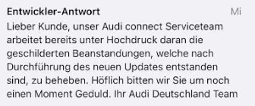

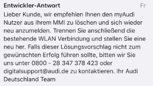

Ich habe heute Morgen mal statt mit meinen diversen Android Smartphones (Samsung S10+, S20+, Oneplus 8) noch mal den Gegencheck mit iOS durchgeführt (iPhone XS max, iPhone 13 Pro Max). Die Apple Jünger sind ja noch viel ärmere Würstchen als die Androiden: Da baut die myAudi App erst gar keine Verbindung mehr zum MMI auf, trotz WLAN (also meine Androiden haben sich jedenfalls verbunden und spielten Webradio noch ab, bis es zum Netzwerkfehler beim Senderwechsel kommt).
Im Apple AppStore geht's entsprechend rund. Da schreibt Audi einerseits: Es gibt ein Problem bei den Audi connect Services und einem anderen Kunden schreiben sie, er solle seinen MMI User komplett löschen, App löschen und alles neu einrichten.
Dann können wir mit Android ja sogar noch froh sein, dass es so halbwegs noch funktioniert :-D
Aber immerhin: Seit dem letzten Update gibt's den Dark-Mode! Da können wir uns die Nicht-Funktion auch augenschonend nachts anschauen. Das geht.

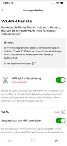

Ich habe es gerade noch mal mit 2 iPhones und einem iPad probiert: Sogar den Hauptnutzer im MMI gelöscht, keine Chance, myAudi App baut keine Verbindung auf. Es bleibt diese Anzeige stehen wie hier angehängt. Ich habe auch "Private WLAN-Adresse" deaktiviert, bin mit dem WLAN des Fahrzeug verbunden. Die Android myAudi App verbindet sich wenigstens, dann kommen aber die anderen Probleme danach.
Was für ein Fahrzeug hast Du? Baujahr?
Funktioniert auch das "Webradio" über das MMI?
Werden bspw. die SWR Sender (bspw. SWR3) gefunden?

Mit dem iPhone beim MMI WLAN anmelden, danach am iPhone in die WLAN Einstellungen gehen, auf das "i" neben dem WLAN Netzwerk vom MMI klicken und "private WLAN Adresse" deaktivieren. So sollte es am iPhone gehen wenn welche Probleme haben.
@willi4321 schrieb am 7. April 2022 um 09:46:56 Uhr:
Alles probiert, mit 2 iPhones und iPad. Verbindet sich nicht mehr. Im AppStore gibt es auch unzählige Beschwerden anderer Betroffener.
