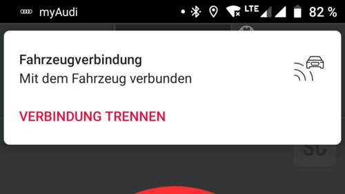

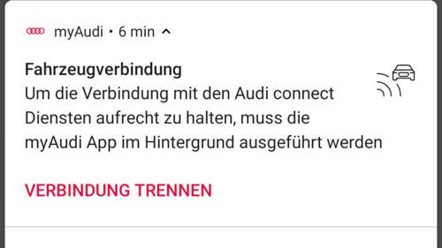

Was ich nicht verstehe, dass die myAudi App motzt ,dass sie im Hintergrund laufen will, obwohl sie es gem. meinen Einstellungen darf, sprich Akkuoptimierung auf aus...
Bei der alten Version stand nur " Fahrzeug verbunden" bei gleichen Einstellungen
Screenshot-20220201-085742
Verbunden
So stehen es bei mir auch.

@spuerer schrieb am 1. Februar 2022 um 09:03:32 Uhr:
Die meckert nicht, sondern sagt mit der dauerhaften Benachrichtigung nur. Das die App im Hintergrund laufen muss und es dadurch tut. Mehr nicht. Das mit dem dauerhaften Benachrichtigung machen einige Apps (Dateimanager etc).
Kein Bug oder sonst was, das ist bewusst extra so gemacht.
