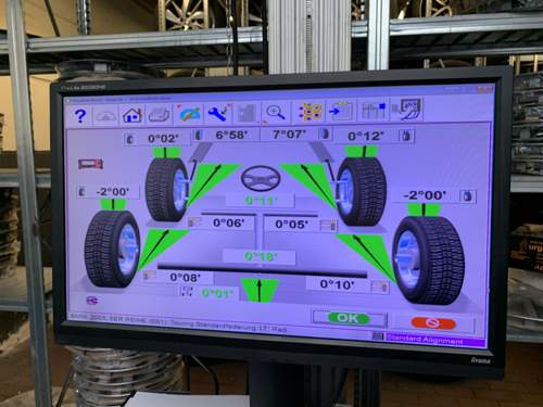

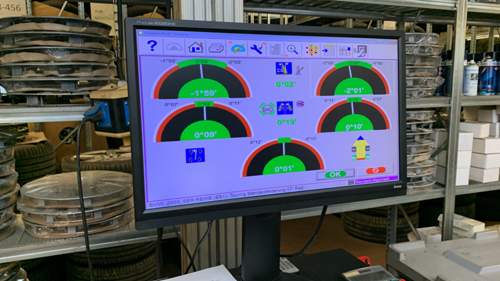

So Leute, gibt was zum lachen bzw. eher zum weinen. War heute bei reifen.com in Castrop. Nexen SU1 drauf und Achse vermessen und einstellen. Die Lurche aus der KFZ Meisterwerkstatt haben am Sturz hinten versucht die Spur einzustellen! o_O Was soll man dazu sagen ausser das ich mir mein Geld zurück holen werde… Bilder vom Endergebniss siehe Bilder. Kostenpunkt 79€, von wegen irgendwas stimmt mit der Hinterachse nicht! Da sollste nicht vom Glauben abfallen!

@aliasx schrieb am 3. März 2023 um 15:11:39 Uhr:
...bin verwirrt...da steht doch OK ?
Sind das trotzdem falsche Werte? https://www.motor-talk.de/.../...ssung-so-in-ordnung-t6580103.html?...
...habe ich hier noch gefunden, vielleicht hilft es ja...
Das sind die Werte vom heutigen einstellen als fertig war. 😎 Das war nicht bei der Werkstatt die zweimal probiert haben hinten am Sturz die Spur einzustellen. 😁
@aliasx schrieb am 3. März 2023 um 20:52:55 Uhr:
Ah, jetzt bin ich bei dir...du warst ja schon bei ner anderen Werkstatt.
Hatte die gleiche Situation und habe die erste Werkstatt mit dem Protokoll von BMW konfrontiert. Antwort war; so sind unsere Daten am PC...damit waren sie fertig.
Ich hatte damals nen xd, vielleicht haben sie die Daten vom d ohne Allrad genommen.
War Lehrgeld. Vielleicht hast du es leichter. Ich drücke dir die Daumen 😉
Nun ja, die Tatsache dass mir der Kerl live gezeigt hat, dass irgendwas nicht stimmt, weil die Spur hinten sich nicht einstellen lässt. Weil er an der Schwinge unten aber tatsächlich am Sturz rumschraubt und das noch nicht mal mitbekommt, sollte die Diskussion recht kurz halten.
