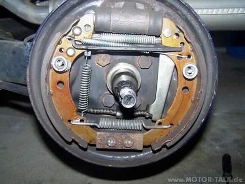

so bevor ich alles zerlegt hatte hab ich noch ein bild gemacht!
100-2525
im bild war die handbremse aber angezogen ja ?
wenn sie auf dem foto gelöst wäre dann würde der hebel der handbremsmechanik weiter richtung trommel sitzen
es ist soweit alles richtig montiert
gruss !
@Golfzwo
Die wahr gelöst, jetz ist sie aber weiter hinten habs so gemacht ausgebaut und Caramba durchlaufenlassen

Die war gelöst
damit hast du die antwort zu der beitragsfrage "Trommelbremse ist Fest" 🙂
dreh mal die kontermuttern am handbremshebel zurück - auf dem foto sieht die handbremse angezogen aus - das geht so nicht
das sollte ungefähr *SO* aussehen
gruss !
