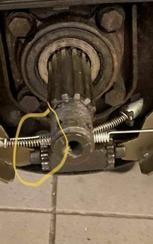

Hallo, ich habe die Bremsbeläge an meinem 1303 Cabrio hinten gewechselt. Dabei wurden auch neue Bremszylinder verbaut, da die alten undicht waren. Beim Einstellen der Bremse ist mir dann aufgefallen, dass die Trommeln nach etwa einer 3/4 Umdrehung an den Bremsbacken schleifen. Somit lässt sich die Bremse nicht richtig einstellen und der Pedalweg ist viel zu groß ist. Kann es sein, das die Trommeln eine Unwucht haben? Habt ihr sowas schon mal gehört? Die Handbremse lässt sich auch viel zu weit ziehen. Hängt das auch damit zusammen?

"Unrundes Bremsen" kann nur, wie der Name schon sagt, von unrunden (oder auch verbogegen!) Trommeln kommen. Diese wiederum speziell an der feststellgebremsten Achse, wie vorab bereits erwähnt. Verbogen geht natürlich hinten und vorne.
Trommel runter, rein in Drehbank, spätestens dann wirds sicht- und fühlbar.

Wenn man die rückseitigen Stopfen der Ankerplatte entfernt, kann man das mit einer Taschenlampe ganz gut erahnen. Zu erkennen anhand des Abstandes Belag <-> Nachsteller.
Auf dem beigefügten Bild siehst du meinen Übeltäter. 1303s, Achse hinten, Beifahrerseite, Nachsteller Fahrtrichtung hinten.
Damit konnte ich die Bremse überhaupt nicht einstellen, der Pedalweg war murks und alles schliff. Zum Glück habe ich den Fehler selbst bemerkt.
Sieht man nicht so wirklich - d.h. du hast da auch Einstellschrauben mit angeschrägter Aufnahme für die Bremsbacken, die Schräge zeigte wohin?
Edit: ach so, I'm Vergleich zu rechts sieht man es ja
Die Schrägeuss also nach oben zeigen, sicher?
Kleinerer Durchmesser innen.
Dann waren die bei mir schon falsch drin, hatte ja nicht alle 4 verdreht als ich neue Beläge drauf gemacht habe.

Wenn die Stellvorrichtungen wirklich verkehrt drin sind, dan ist da ja praktisch nur ein "punktförmiger" Kontakt zwischen Backen und Stellschrauben - mag schon sein, daß das dann ein bissl instabil herumeiert... :D
Ja dann werde ich die mal umdrehen. Blöd bloß dass die neue Trommel eher schwer drauf ging, nur mit drauf klopfen, hoffe das ich sie gut runter bekomme....

da eiert mit sicherheit was rum
egeal ob auflaufende oder ablaufende backe.
und wieso macht man beim belagwechsel die nachsteller
nicht raus, schaubt die auseinander, macht alles sauber und rostfrei
und fettig?
Vl wurde das Problem bei mir verstärkt, als ich Bremsbacken für mein BJ bis 64 eingebaut habe - die Verstellschraube zwar einen schmalen, aber den abgeschrägten Schlitz hat.
Die wurden wohl erst ab 65 verbaut.
D.h. ich könnte jetzt die Einstellschrauben oder die Beläge ändern.
Gibt es sonst noch einen Unterschied zwischen bis 64 und ab 65? Würde es sich eher empfehlen, die neueren Backen 65-67 zu nehmen, bringen die abgeschrägten Versteller was?

Ich hatte beim zweiten mal die Nachsteller sogar durch neue ersetzt, aber halt wieder genauso eingebaut wie sie vorher drin waren.
Was falsch herum war, und für das BJ hätten die eh nicht rein gehört. Oder eben neuer Beläge 65-67.
(gebremst hat er auf dem Prüfstand beim Tüff übrigens einwandfrei, nur halt nicht ganz rund....)
Das war jetzt echt Klasse hier, ich denke das hat mein ominöses Problem gelöst. A(usprobieren kann ich das dann leider erst im Frühjahr, aber ich bin jetzt guter Dinge).
