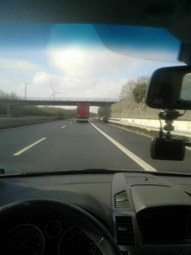

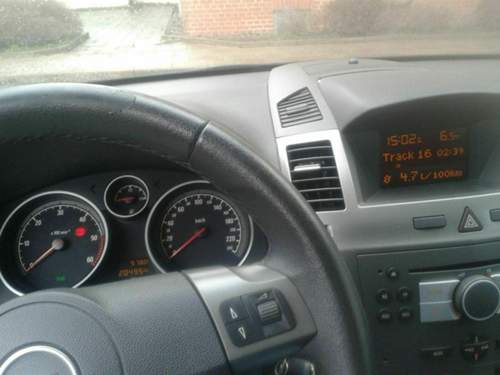

Noch zwei Impressionen aus dem Winter
Strich-89
50-120kmh-und-50-lkw
