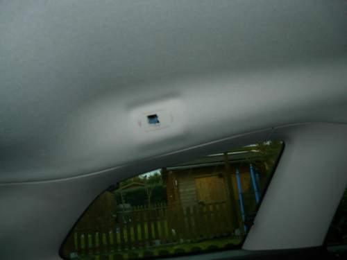

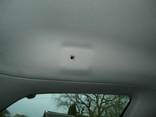

ich wollte nur kurz erwähnen, dass das Nachrüsten der Trennnetzhalterungen (zum Kofferraum hin) bei einem Astra ST, Baujahr 09/2013 nach wie vor geht.
Ich habe mir die beiden Halterungen bei OPEL für ca. 22,- Euro gekauft und eingebaut.
Für das Loch in dem Himmel habe ich mir eine Schablone gemacht. Hinter dem Loch sind die Befestigungspunkte vorhanden.
Mein OPEL Händler hat übrigens steif und fest behauptet, dass das Nachrüsten nicht möglich ist.
Ich denke die Befestigungspunkte für die Halterungen hinter dem Fahrer-/Beifahrersitz sind auch vorhanden. Werde ich bei Bedarf vermutlich auch noch nachrüsten.
Falls jemand aus dem Raum Paderborn Hilfe bei dem Einbau braucht, einfach mal melden.

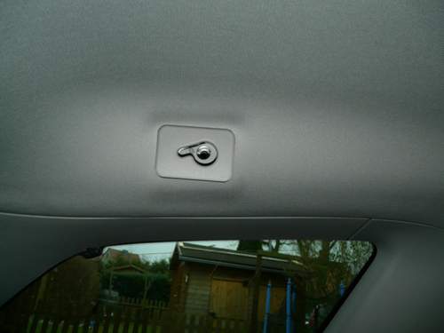

meiner ist auch aus 14 und ich habe es in 15 Min erledigt und für die Halter habe ich 8,70 € bezahlt...
- zuerst ein keines Loch schneiden
- mit einer langen Schraube mindesten 150mm lang einschrauben
- den Halter in Position schieben die Schraube hilft beim Ausschnitt anzeichnen
- mit einem scharfen Cuttermesser den Ausschnitt vergrößern
- den Halter anschrauben und fertig....
Hat einer von euch noch evtl. die Teilenummer von den Halterungen?
na klar...
2351012 und 2351013 und nennt sich Halter und kostet zwischen 9€ - 13€ ja nach Anbieter...
vielen Dank, hab ich gleich hier beim örtlichen bestellt, kann ich morgen abholen.
Muß die Nase des Halters nicht nach vorne zeigen ?

@ Penndy du hast recht, ich habe es erst gemerkt, als ich das Foto schon fertig hatte
ich habe es natürlich gleich noch geändert die schmale Stelle ist jetzt vorne eben nur nicht auf den Foto...
