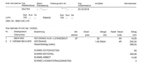

Also nun nicht mehr so ganz, du hast recht das Format ist ungewöhnlich, ich habe mich auch vertippt. Ich hatte die Netztrennwand auf Garantie wegen eines Fehlers getauscht bekommen und auf dem Gewährleistungsdings steht die: 2K5861691A6P6. Offenbar ist die Nummer etwas kürzer. Im üblichen Schema 2K5861691 findet sich auch etwas ...
Anbei ein Screenshot meiner Gewährlieistungsreparatur.
Gewaehrleistung
AAA AAA AAA (BB) CCC
A ist die Teilenummer, B der Index (quasi eine Version oder Variante), C oft eine Farbe
Meine Verwirrung scheint etwas berechtigt zu sein...

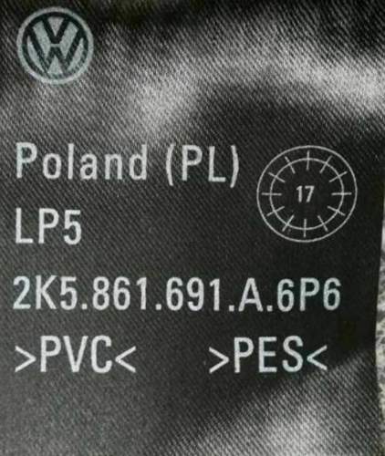

Diese Netze gibt es wie Sand am Meer z.B. bei eBay Kleinanzeigen. Für was muss das original verpackt sein? Auf jedem Etikett ist das Herstellungsjahr und die Teilenr. vorhanden. Siehe Foto
Habe meins neuwertig ( schon ausgepackt ) für 100€ geschossen.
Dieses Teil ist in meinem 4er nun verbaut.
PS: A steht für das 4er

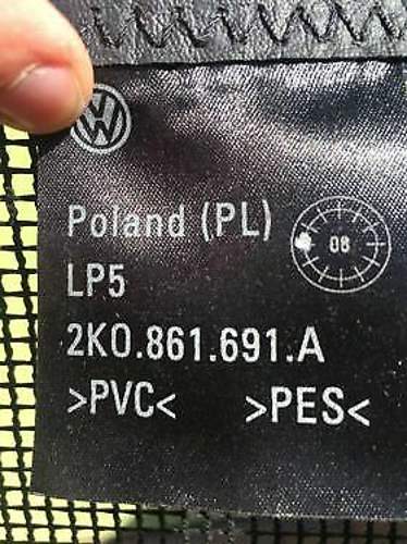

Das Problem ist, dass es für mich nicht so einfach ist, wie du schreibst. Derzeit gibt es auf ebay genau ein Netz, dass deine Teilenummer hat und das soll 270€ kosten. Von "wie Sand am Meer" ist das leider weit entfernt.
Und die verschiedenen Teilenummern machen es nicht einfacher. Dass das "A" für den Caddy 4 steht, ist für mich eher fraglich. Es gibt nämlich auch Netze mit der Teilenummer 2k0 861 691 A aus dem Jahr 2008. Da sind wir vom Caddy 4 noch 7 Jahre entfernt. Es scheint also doch nicht so einfach zu sein...
Aber danke für dein Bild und die Bestätigung der Teilenummer.
Die Info, das A würde etwas mit dem Caddy 4 zutun haben, ist in der Tat Murks.

Zu der Frage mit dem A in der Teilenummer: siehe Foto
-72
Ist aber auch eine komplett andere Nummer. Du benötigst die 2K5 und die 6P6 zusätzlich.
Als Sicherheit noch das Herstelljahr ab 16 und du bist save.
