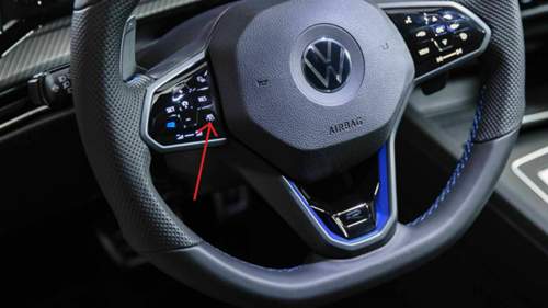

Hallo liebes Forum, ich habe heute meinen heiß erwarteten Gti in Wolfsburg abgeholt, und wollte unbedingt bequem mit dem travelassist zurück fahren.
Das hat nicht ganz funktioniert auch wenn alle assistenz Systeme angeschaltet waren hat der Tempomat nicht eingesetzt. Was habe ich vergessen? Liebe grüße Fabian

@Boehnchen97 schrieb am 5. Juni 2021 um 20:15:06 Uhr:
Edit: wenn ich mich auf der Autobahn der Nebenspur genähert habe, hat er mich brav zurück gedrückt.
Dein Edit lässt darauf schließen das du den Travel Assist gar nicht angeschalten hast. Weil zurückdrücken tut er dich immer (Lane Assist), auch wenn ACC / TA deaktiviert sind.
angeschalten ist nicht gleich aktiv
Travel Assist aktivierst du mit dem linken Seite vom Multifunktionslenkrad, Taste unten rechts. Dann ändert sich auch das entsprechende Symbol im AID
Falls die Meldung kommt "Hauptschalter aktivieren" musst du die Taste oben Rechts drücken (O/I)
Travel Assist aktivieren
