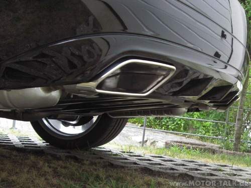

Der Umbau auf den 500er Diffusor und die zwei trapezförmigen Blenden ist ohne Zweifel problemlos möglich. Wie aber haben die Kollegen den Mittenversatz der zwischen 350er und 500er Abgasanlage besteht ausgeglichen ?
Wenn nichts geändert wurde, fluchtet das Endrohr nicht mit den Blenden, was bedeutet, dass die Abgase teilweise hinter dem Stossfänger austreten !
Um das Endrohr mittig in die Blende zu bekommen muss also geschweißt, gebogen und oder sonst was am Endrohr verändert werden.
Bei deinem Auto stehen die Blenden etwas weit heraus, haben sie diese etwa auch geändert ? Zum Vergleich mein 500er als Dateianhang.
Da nun nicht alle nach Helmstedt kommen können, um dort den Umbau machen zu lassen, wäre es interessant zu sehen wie das Problem gelöst wurde, hierzu wäre ein Foto vom Endrohr hinter dem Stossfänger und von hinten in die Blenden hinein hilfreich.

Hallo Romb,
Du hast vollkommen Recht, Diffusor und Blenden tauschen ist kein Problem und mit wenigen Handgriffen gemacht! Aber der Versatz der unterschiedlichen Abgasanlagen muss unbedingt ausgeglichen werden!
Dazu müssen die Endrohre gekürzt und die neuen Blenden angeschweißt werden. (So wurde es mir erklärt)
Soviel mehr stehen meine Blenden aber nicht raus, zumal man den unterschied zwischen AMG Diffusor und Standarddiffusor berücksichtigen muss! Täuscht vielleicht etwas auf meinen schlechten Bildern!?
