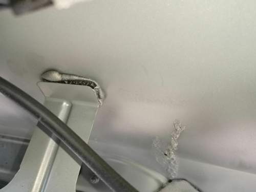

Neu sind die gelösten Heckklappen Verstrebung die unser FFH bei der kommenden Inspektion neu verkleben wird.
Heckklappe Strebe innen
Seit meine Werkstatt die dritte Bremsleuchte selbst abgedichtet hat, ist Ruhe. Bleibt hoffentlich auch so 😉

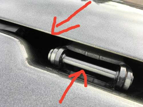

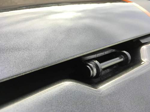

Servus,
habe festgestellt, dass die Lackierung an den Scharnieren u der Kante der Heckklappe meines TC 05/19 suboptimal (nur Grundierung) ist.
Will es nur reklamieren, wenn dadurch in späteren Jahren Rostgefahr besteht. Wenn nicht, ist mir das egal, habe sonst nichts zu bemängeln.
Vielleicht kann ein Fachmann das mal einschätzen. Grüße!
Typischer Werksauslieferungszustand eine MB Sprinter :-)
Bei einem Freund passiert
An keiner Kante des Fahrzeuges ( Türen Klappen ect ) war Lack, man sieht nur die Grundierung
Wurde komplett neu lackiert auf Kulanz, nach Klagsdrohung, sieht jetzt aus wie die Sau, so miese Qualität
Wird nochmal lackiert, oder Kaufvertragwandlung, abzüglich Nutzung

Das mit dem Lack ist bei vielen. War bei mir auch! Wurde auf Garantie lackiert! Jetzt top!
@Jardavish schrieb am 13. März 2020 um 13:15:15 Uhr:
Wurde bei mir leider abgelehnt mit der Begründung: Nicht im Sichtbereich.
