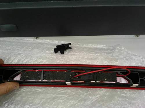

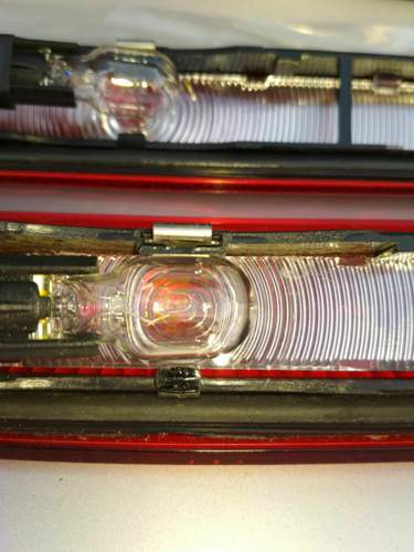

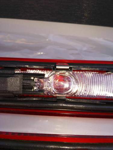

Guten Abend, zum Thema dritte Bremsleuchte hier ein kleiner Umbau mit dem Ruhe sein sollte. Während der Garantiezeit wurde sie drei mal getauscht, nun sollte ich Geld zahlen also habe ich mir das Teil einmal angeschaut und eine originale im Netz gestellt.
Das Problem ist einfach, die Leuchte wird ja noch mit einer 16w Glasleuchte mit Stecksockel befeuert, und wenn man zu lange an der Ampel auf der Bremse steht fängt das Kunststoff an sich zu verbiegen (klingt komisch ist aber so) und kommt in der Mitte hoch und Wasser läuft innen an der Scheibe runter.
Kurzum LED Band an den Stecksockel gelötet somit sollte das Wärmeproblem gelöst sein.
Btw. eine Überwachung findet bzgl der Spannung nicht statt.
