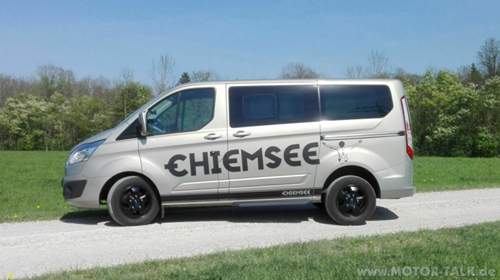

weiß jemand ob die 18" Felgen vom Transit Custom Sportvan auch auf den "normalen" Transit Custom Limited passen?
Oder braucht man Radkastenverbreitung, andere Achsen usw...
man wieder ein Bild:
Meiner mit italienischen Schuhen (MAK Aria J in 18" gun-metal mirror).
Wurden ohne weiteren Anpassungen am fahrzeug vom TUV eingetragen (mit 245er).
Gruss,
riverorange

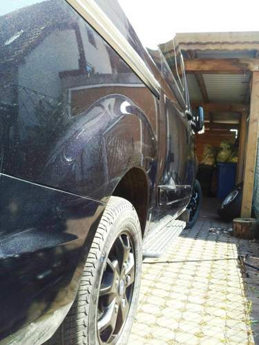

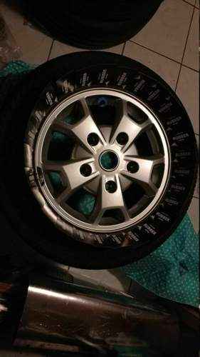

So ich habe es wieder getan...
originale Felgen gedippt..
diesmal keine Marken Sprühfolie, sondern von Hornbach für 8€ 2 Dosen, reicht für 4 Felgen..

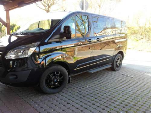

Hier mal unser Tourneo mit schwarz matt gepulverten original Alus.
Wir finden das Design sehr stimmig und werden auch die Winterfelgen bearbeiten lassen.
Evtl später mal bissl breitere AT Reifen drauf und gut.
Achja... die Nabenkappen in schwarz (orig, mit silberner Ford Pflaume) sind bereits bestellt, sollten nächstes Wochenende drauf kommen.
Sollte wer seine orig 16" Alus auf Grund leichter Kratzer "günstig" abgeben wollen, gerne Mail an mich.
Dann kann ich den Satz mit AT Reifen schon vorher verwirklichen ;-)
