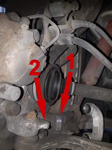

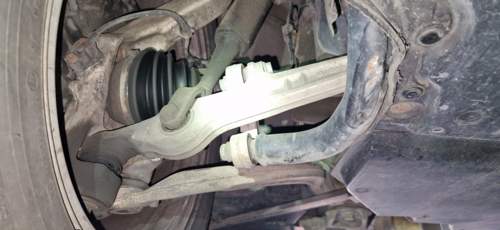

Wie man unschwer erkennen kann habe ich am Traglenker (siehe Bild Nr. 1) vorne links Schleifspuren. Verursacht werden diese, beim schärferen nach links Lenken, von dem Teil (siehe Bild Nr. 2). Aufgefallen ist es mir durch lautere Geräusche beim Linkslenken. Werkstätten - an der Zahl 4, haben diesen Schaden nie festgestellt.
Kann mir bitte jemnd sagen was für ein Teil das ist, welches ich mit der Nr.2 im Bild gekennzeichnet habe.
Zu dem wäre es interessant zu lesen, welche Ursache dieser Schaden haben kann.

Moin, Teil müsste das hier sein: 8E0407253H
hatte die gleiche feststellung die tags bei mir gemacht, tatsächlich vom starken einlenken. in wie weit das kalkuliert ist, keine ahnung.
auf dem foto leicht zu sehen.
2023-09-19-11-00
Ist normal, Anschlag zur Begrenzung des Lenkwinkels.
