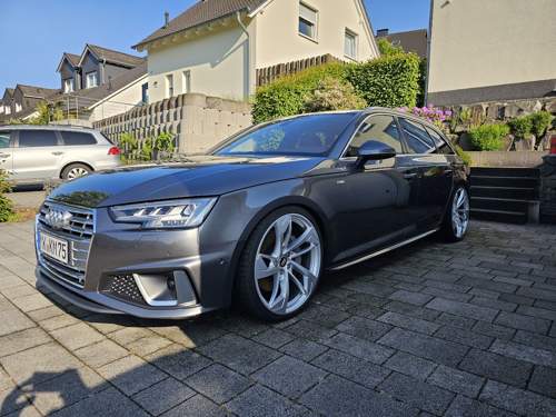

Dann sind die Bedenken ja unbegründet, an die Breite hatte ich nicht gedacht.. hast du ein Paar Bilder wie die Felgen wirken?
Themenstarteram 27. Juli 2023 um 9:54
Das sieht dann so aus ;)
20230604
@ Kaiman:
Sieht ja gut aus. Welche Reifengröße hast du denn montiert?

Themenstarteram 27. Juli 2023 um 16:20
@Horchy59
Das sind 245/30 R20
Kaimen
