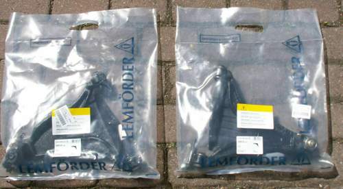

Such mal unter Querlenker sitzt da drauf glaube ich
Querlenker ist mit dem Traggelenk am Stück zu haben.
Die Traggelenke sind untrennbar mit den Querlenkern verbunden. Du musst also neue Querlenker bestellen.
Bis 92/93 konnten die Gelenke noch separat getauscht werden, da sie mit den eigentlichen Querlenkern verschraubt waren. Da wurde dann geändert.
Nimm aber möglichst Markenware und nicht die billigsten aus der Bucht, das Wechseln selbst ist keine Zauberei.....
Gruß der sachsenelch
Die Verbindung zwischen Achsschenkel und Querlenker ist das. Auch oft Kugelbolzen genannt, weil es aus einen dicken Bolzen und einem Kugelgelenk besteht.
Ist aber nicht einzeln zu wechseln wie beim 850, sondern nur gemeinsam mit dem ganzen Querlenker.

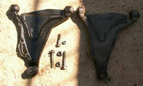

Du musst auch aufpassen, dass du die richtigen Querlenker nimmtst, es gibt 2 Arten:
Einen mit je einer Schraube+Mutter (längs) pro Gummibuchse, der andere hat je 2 Schrauben (quer) an beiden Seiten jeder Gummibuchse, also 4 gesamt pro Lenker
Bei SKANDIX unter Querlenker zu finden.
Querlenker links 8628495
Querlenker rechts 8628496
für 198,93 Euro VOLVO original das Stück
Stolzer Preis: Ich habe die Teile vor kurzem getauscht und habe Meyle (verstärkte Ausführung) verbaut.
Es werden alternativ auch Lemförder oder TRW verbaut, ist immer Ansichtssache und eine Frage des Preises. Mit Lemförder oder Meyle machst Du aber nichts verkehrt.

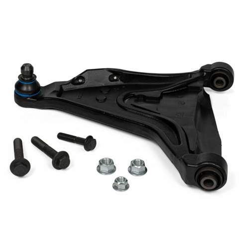

Für meinen Volvo V70I Modelljahr habe ich folgende für einen vernünftigen Preis bestellt:
Querlenker/Traggelenk
Spurstangeköpfe und Koppelstangen (Meyle verstärkt) habe ich in dem Zug auch gleich mit gemacht. Die kosten nicht viel und es bietet sich an diese gleich mitzumachen, wenn Du den Wagen auf der Bühne hast.
Tip: Die Querlenker müssen unter Vorspannung festgezogen werden, sonst sind sie ziemlich schnell wieder platt. Nach Montage Spur einstellen nicht vergessen.

Das Angebot bei WS Autoteile ist ein Satz, also beide Querlenker für links und rechts enthalten.
Das wäre dann ja günstig
Meine Meyle Querlenker waren innerhalb 2 Jahren wieder fällig. Just saying...
.... ich bin von Meyle auch geheilt!!
Ich habe die TRW von Skandix eingebaut, wichtig ist ja wie schon oben geschrieben der Richtige Einbau. Also das anziehen der Schrauben am Hilfsrahmen unter Vorspannung.
Dh der Querlenker ist nicht beim festziehen entlastet. Sonst reißen die Buchsen im Zeitraffer.

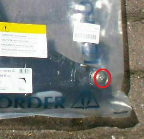

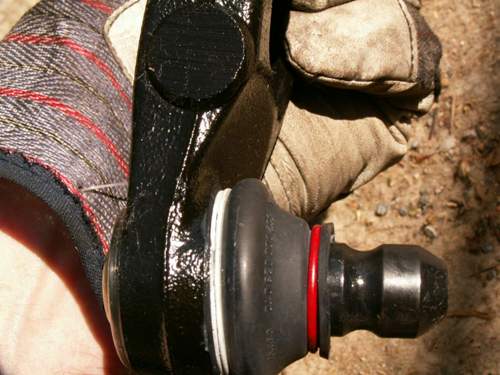

Schaut das auf deinem Foto nur so aus oder seh' ich da einen Schmiernippel am Traggelenk? Bei mir sind da keine dran gewesen (auch Lemförder-QL, aber die 4-Schrauben-Variante, und schon vor einigen Jahren bestellt)
Traggelenk
