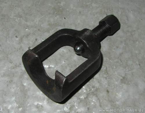

Auch sitzen die Spurstangenköpfe ziemlich fest in den Lagern, Mutter ist ab und trotz Hammerschläge tut sich nichts? Die muß man doch einfach so rausmachen können?

Für die Spurstangenköpfe brauchst du ein Werkzeug, sonst geht das nicht:
Abzieher
Für die Spurstangenköpfe gibt's Gelenkabdrücker. Die mitdrehenden Kugelgelenke sind ein echter Spielverderber, im Zweifelsfalle muss man einen Mutternsprenger zu Hilfe nehmen. Manchmal hilft es auch, das Gelenk so unter Druck zu setzen (Trenngabel, Gripzange etc.), dass die Mutter trotzdem ab geht. Neu muss es eh.

Werde mir mal so einen Gelenkabdrücker besorgen und so einen Mutternsprenger. Von einer Trenngabel hab ich bisher auch noch nichts gehört, guter Tip.

Wenn die Spurstangenköpfe eh erneuert werden sollen: Aus Spurstange rausdrehen. Achsschenkel raus. Spurstangenkopf über dem Hebel am Achsschenkel ab flexen. Bolzenrest im Schraubstock ausdrücken.

trenngabel ist was für grobschlosser.
damit macht man automatisch spurstngenköpfe und traggelenke kaputt.
mutternsprenger ist das werkzeug für dein traggelenk.
hab ich gerade gemacht; und musste eine mutter am traggelenk sogar 2 mal knacken.
