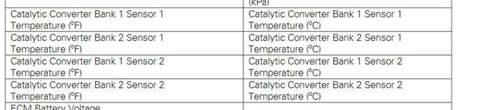

habe mir auch so eine Ultra Gauge gekauft aber ich weiss nicht was ich genau einstellen muss. Da gibt es mehrere Catalysator einstellungen. Welche muss ich einstellen?

Ich weis das der jenige es so geschrieben hat. Aber wie auf dem Bild zu sehen gibt es vier Catalysator einstellungen. Welches muss ich auswählen?

Ich würde meinen Bank 1, Sensor 2. Einfach probieren und beobachten.
Hab mir auch eines bestellt, wenn es dann da ist kann ich es auch probieren.
Die Bank weiß ich gerade nicht auswendig, aber es liefern auch nur 2 von den 4 angegebenen Kat-Temperaturen überhaupt einen Wert.
Temp1 geht beim Kaltstart zuerst hoch und wird so ca. bei 100 Grad von Temp2 überholt. Im Normalbetrieb ist dann Temp2 ca. 50 Grad höher als Temp1. Temp1 folgt vergleichsweise schnell der Motorlast. Temp2 folgt verzögert Temp1.
Aus diesem Verhalten habe ich für mich entnommen, dass Temp1 vor und Temp2 hinter dem Oxykat gemessen wird.

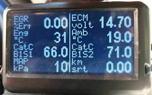

Wie schon geschrieben, die normale Temperaturdifferenz zwischen Temp2 und Temp1 liegt bei mir im Mittel bei ca 50 Grad, wobei Temp1 stärker schwankt, weil sie unmittelbarer der Motorlast folgt.
Diese 50 Grad resultieren m.E. aus der Wirkung des Oxi-Kats.
Bei meinem Auto sitzen Oxi-Kat und DPF unmittelbar hintereinander im selben Gehäuse. Ob Temp2 direkt hinter dem Oxi-Kat oder erst hinter dem DPF gemessen wird, weiß ich nicht.
Bei 600 bis 650 Grad würde ich auf eine laufende DPF-Regeneration schließen. Die dauert bei mir ca. 5 Minuten, fängt aber frühestens nach 10 bis 15 Minuten Fahrtdauer nach dem Kaltstart an.
600 bis 650 wären mir als Dauererscheinung unfgefähr 200 Grad zu hoch. Leg dir noch Temp1 auf den Monitor und schau dir mal die Werte unmittelbar nach dem Kaltstart an. Die sollten dann ungefähr mit dem Wert der Außentemperatur übereinstimmen. Außen- und Motortemperatur habe ich mir auch auf den Monitor gelegt. Außerdem Bordspannung, EGR-Regelabweichung und Ladedruck.
Edit1 - Habe gerade mal den Motor an- und ein Photo gemacht. Sehe gerade, dass Temp2 schon vor 100 Grad Temp1 überholt hat. Da spielt vielleicht auch ein wenig die Außentemperatur rein.
Edit2 - Ich gebe noch zu bedenken, dass bei meinem Modell der SCR-Kat offensichtlich noch nicht richtig funktioniert, denn das Auto verbraucht wie alle MJ15 Trafics mit SCR nahezu kein Adblue (ca. 0,2l/1000 Km). Das wurde ab MJ2016 geändert und könnte dazu führen, dass die Fahrzeuge ein anderes Abgasmanagement fahren, um die SCR-Kats schneller auf Temperatur zu bringen.
Edit3 - Bei laufender DPF-Regeneration ändert sich Temp2 sehr viel dynamischer als im Normalzustand. Wenn die Reg läuft gebe ich möglichst immer Gas und fahre bei höherer Drehzahl (zur Not auch im 2. Gang, wenn ich gerade innerorts bin).
Anzeige Ultragauge EM Plus

@cikoBln ja, siehst du ja auch auf meinem Foto. Mach mal das Fullquote weg, das nervt.
