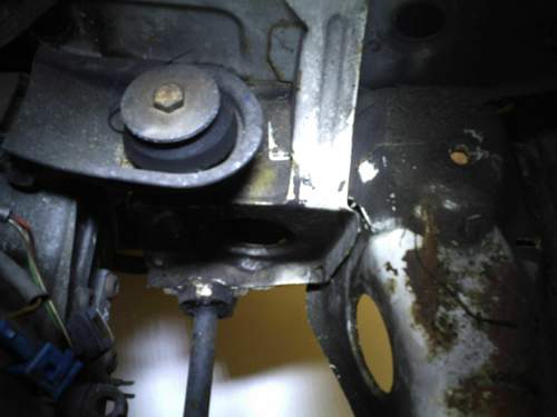

hallo ehhm habe ein kleines oder auch großes probelm habe vor ca. 2 wochen einen polo86c gt geschenkt bekommen allerdings der träger wo der getriebehalter drausgeschraubt ist ist vorne abgerissen genau wie an der seite aber das an der seite habe ich repariert allerdings weiß ich jetzt net wie ich das vorne reparieren soll .... vielleicht kann mir ja i-wer von euch helfen

Na ja vor der "Zündung" nochmal `n bissl Aufklärungsarbeit von mir.
Übers "braten / rotzen / kleben" will ich mich hier nicht weiter auslassen, wenn man da schweißen will muss man da Platz schaffen und vorgehen wie anfangs beschrieben.
Daß das Ding nach "paar Feldwegen" abbricht ist allergrößtes Dummgequatsche.
Beim Polo 2 (Bild 2 Bj 87) wars vorn direkt mit dem Querträger verschweißt, somit noch stabiler.
Daß das Ding rausreißt ist wirklich ein Rätsel (vermtl. Crash)
Bild 1 ist mein 2F, beide Versionen sind da grundsolide und der Beanspruchung entsprechend gebaut.
(falls zu erkennen, der Pin von`ner Zündkerze steht da wo TE `n Blechschräubchen reingebastelt hat, es DARF gelacht werden ! )

Das Gleiche ist mir letztes WE auch passiert. Kurz vor der Autobahnauffahrt ist die Aufnahme gebrochen und der Wagen liess sich weder lenken noch anderweilig fahren. Woran das liegt, weiss ich nicht.
Wie kann das nun repariert werden? Oder geht das nicht? Gibt es den auf Seite 1 beschriebenen Halter noch zu kaufen?
Für mich steht die Frage, machen oder schrotten. Wäre schade drum, da ich ihn letzte Woche erst heim ins Reich geholt habe.
kannste reparieren ...
auf seite 2 sind die teile Nr die Perchlor geschrieben hat...🙂

kriegste bei jedem schrotti den halter. eventuell liegt bei mir sogar noch einer rum ansonsten hat tom den 😁

Die Karosse hat jetzt 350 tkm runter. Ab ca. 70 tkm war ein 60/40 verbaut. Ich vermute mal, dass es mit der Tieferlegung zusammenhängt. Zu erst waren Mattig SSF mit 175/50 13" und dann wegen Bremsenumbau 185/50 14" drauf. Das dies zu "Mehrbelastung" der Karosserieteile führt, wäre für mich logisch.

Schlaumeier,
vergiss nich s richtje Werchzeuch mitzunehmen,
Griesheim-Säge / Flex
Sind nämlich Einschweißteile, vmtl haste Dir auch schon mal `n jut jebrauchten Schweller vom Schrotti jeholt.

hab mir des fast gedacht das des ned der Getriebehalter selber iss sondern des Blechle nebebdran iss wo ich bei mir geguggt hab...
ja mach mal pics ....🙂
