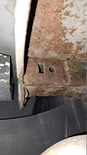

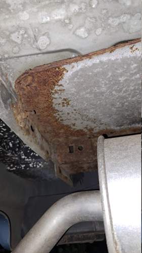

Hallo zusammen, ich bräuchte für den Peugeot 206 CC mal eine kurze Hilfestellung bei der suche nach Ersatz.
Die hinteren 20 - 30 cm des Karosserie Längsträgers sind stark verrostet sogar schon ein Loch seitlich leider auf Bildern vom Auspuff verdeckt.
Wollte nur fragen unter was ich suchen muss um ein einschweiß Teil zu finden. Hab schon einiges versucht aber finde irgendwie nicht das richtige, oder es gibt nichts aber ich hoffe es nicht.
Kann mir jemand Tipps geben, möchte das vor dem Winter noch richten.

Ohje, das sieht schon übel aus....ist natürlich alles machbar aber viel Arbeit.
Themenstarteram 21. September 2023 um 18:49
Alles ist machbar, die Frage ist gibt es ein Teil das man einsetzen kann?
Versuchs mit Rostumwandler, wenn der Träger noch nicht durchgerostet ist (Hammerite, Bostik
o.ä., gibt's im Baumarkt). Hält erst mal...
@lemon100 schrieb am 21. September 2023 um 21:25:15 Uhr:
Hält erst mal, lachhaft was du schreibst. Wenn er sein Auto voll beladen hat, möchte ich nicht wissen, wenn er noch durch ein Schlagloch fährt, was da passieren kann.
Themenstarteram 22. September 2023 um 2:39
Da ist j schon ein Loch rein gefressen
Darum Frage ich ja ob es ein Einschweiß Teil gibt
Das Baumarkt Zeug kannst doch vergessen.
Wenn behandelt man solche Stellen mit Brunox Epoxy
Und danach mit Brantho Korrux dann wird das vernünftig.
Fahre auf den nächsten Schrottplatz für PKWs und hole ein Originalteil von einem 206cc. Denn auf dem letzten Bild, sieht man links doch eine Halterung mit Schraube. Also an dem anderen (sofern noch nicht so verrostet) abschrauben, evtl. mit Akkuflex abflexen, Brunox ect. einpinseln und an deinen 206ccc einschrauben. Möglichst dann mit V2A Schrauben und Muttern, falls du den noch länger benutzen willst. Übrigens: Ich verkaufe einen...Bei Interesse PN an mich.

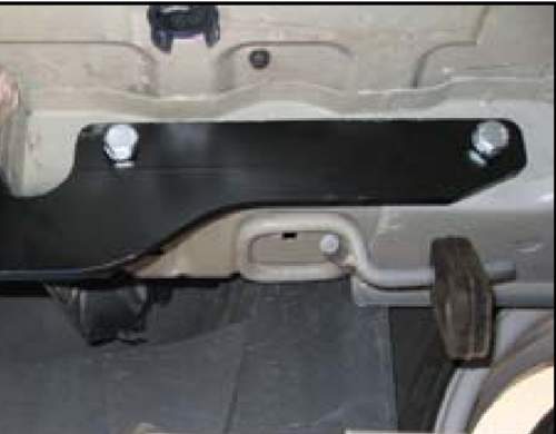

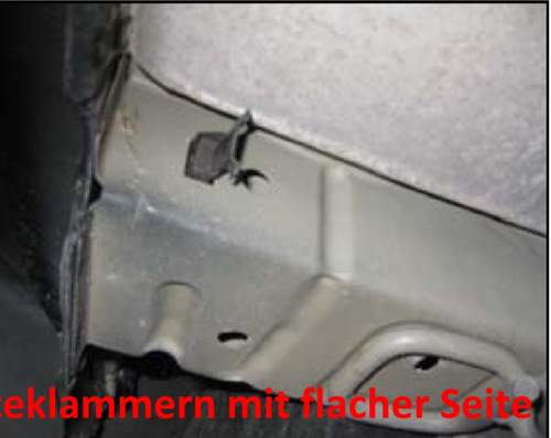

Habe in einer Einbauanleitung für die Anhängerkupplung Bilder vom Träger gefunden den ich brauche. Wird vermutlich kein Rep. Teil gehen zum einschweißen, ich hab zumindest nix gefunden.
Werd mir dann selber was Klöppeln müssen.
