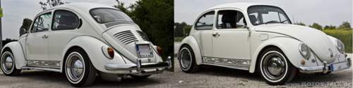

Wie Christian schon geschrieben hat, ist die Automatik-Bodengruppe sehr interessant, da sie die Vorteile einer Schräglenker Hinterachse mit dem Look eines kurzen Vorderwages (KV) verbinden kann.
So kann man aus einem Baujahr 1970 auch einen 1967 machen, aber mit allen Vorzügen des verbesserten Hecks:D
So haben wir es beim Junior gemacht;)
Kv1970
