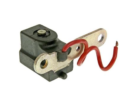

Moin,
bei plötzlich aussetzender Zündung kann auch der sog. "Pic-Up" einen Wackelkontakt haben.
Das ist eine kleine Spule, welche durch eine erhebung am Schwungrad zu einem genau definiertem Zeitpunkt den Zündfunken in der CDI auslöst.
der Pickup sieht so aus:
https://www.saplex.si/Media/SlikeIT/Thumbs/ROLL2971434.jpg

Okay, danke für die vielen Antworten. Werde mal die Lichtmaschine samt pickup tauschen, da sind dann ja auch neue kabel dran. mal schauen ob es was bringt...
werde dann berichten.
