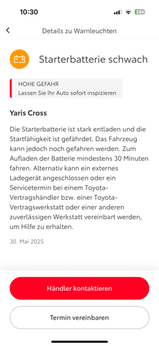

Jetzt muss ich meine Aussage vom 29.05. doch noch revidieren, da auch meine Starterbatterie anscheinend schwächelt. Hab folgende Meldung (s. Anhang) gestern (30.05) um 03.50 Uhr als Push-Nchricht auf mein handy bekommen, sie stammt aus der My Toyota App.
Hab heute Vormittag gleich einen Termin für kommenden Montag mit meinem Toyotahändler gemacht. Werde darauf drängen, dass eine stärkere Batterie eingebaut wird.

Kannst du die Starterbatterie vor dem Start mal messen?
@EthanolAAM schrieb am 31. Mai 2025 um 14:56:14 Uhr:
Nee, kann ich leider nicht. Bin wirklich absoluter Laie.
Trau mich es fast nicht zu sagen. Bin heute Mittag, wie von Toyota empfohlen, etwas mehr als 30 Minuten "spazieren gefahren". Total verrückt, da meint man, ein sparsames Auto gekauft zu haben und muss dann unnötig das Auto bewegen, dass die Starterbatterie nicht die Grätsche macht.
Das mit dem "30 Minuten spazieren fahren" hättest du dir sparen können, die Startbatterie wird sofort nach dem Einschalten des Autos per Spannungswandler direkt von der Fahrbatterie geladen.
Es reicht schon, wenn das Auto nur eingeschaltet "dumm" in der Gegend rumsteht, dann schaltet sich zwar hin und wieder der Motor dazu, um Spannung für die Fahrbatterie bereit zu stellen, aber man muss nicht unnötige Kilometer zurücklegen - es kommt lediglich auf die Zeit zum Laden der Startbatterie an.
Dass Toyota schreibt: " 30 Minuten fahren", zeigt nur, dass deren Techniker ihr eigenes System nicht verstanden haben.

@Rychy schrieb am 31. Mai 2025 um 14:30:53 Uhr:
War heute Mittag bei meinem Toyotahändler. Die haben mir dann ohne irgendwelche Diskussionen eine neue stärkere Batterie eingebaut.
