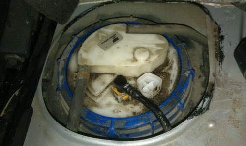

Hallo, du meinst doch sicherlich diesen Behälter, oder?
Kann ich diesen Aufschrauben, ich habe ihn durch drehen mit der Hand nicht auf bekommen, oder benötige ich Spezialwerkzeug?
Imag1310
Ja,unter der Verschraubung ist der besagte Behälter. Ein passendes Werkzeug wäre nicht schlecht. Man kan auch einfach überprüfen ob der Behälter undicht ist indem man mit einer großen Spritze an den Schlauchanschlüssen ansaugt. Eine Seite zuhalten. Kommt jetzt Benzin ist der Behälter undicht und muß ausgetauscht werden. Oft ist es auch notwendig den zweiten Behälter der links hinter dem Tank verbaut ist zu leeren.

Gib mit einer Luftpumpe etwas Druck auf den Behälter, jetzt sollte die undichte Stelle zu finden sein. Unbedingt den zweiten Behälter kontrollieren ob sich dort Benzin angesammelt hat. Gegebenenfalls ausleeren. Das ist der Behälter unter dem sich die Benzin lache gebildet hat.

An welcher Öffnung soll ich die Pumpe ansetzen?
1,2 oder 3?
Imag1310-kopie
Im ausgebauten Zustand auf 1 oder 2. Dabei aber einen Schlauchanschluss zuhalten. 3 ist der Benzinpumpeanschluss.
Der Schlauch am Anschluss 1 führt ins Ansaugsytem und muss frei von Benzin sein. Also durchblasen!!!!!

Im eingebauten Zustand sieht du ja nicht ob er undicht ist. Du darfst aber nicht zuviel Druck vielleicht so 0,5 Bar auf den Behälter geben, sonst könnte sich das dort verbaute Ventil verabschieden. Den Schlauch von Abschluss 1 musst du am Ansaugsysten lösen um ihn durchblasen zu können. Aber auch hier nicht zu viel Druck. Und was das Ausbauen angeht, beim zweiten Mal geht's besser.
Vielen Dank für den Tipp.
Pumpe ausgebaut, (ja stimmt, ich war 60% schneller..)
Mit einer Fahrradpumpe leichten Druck aufgebaut und siehe da, der Behälter 77024A ist wirklich undicht.
