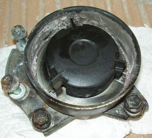

Die neuere Wasserpumpe hat ein schwarzes Riemenrad aus Kunststoff, kein Metall wie die Aisin und macht keine Probleme mehr.Kupplungsproblem liegt an der manuellen Einstellung die fast bei jedem der Drillinge in der Werkstatt vernachlässigt wird-trotz Hinweis im Wartungsheft prüfen, einstellen.Dadurch haben viele Kupplungen schon so bei 60Tkm Reperaturbedarf.
Hast Du da zufällig ein Bildchen zur Hand?
Meine Febi-Bilstein WaPu hat ebenfalls ein komplett schwarzes Riemenrad, allerdings ist das aus Metall, das schwarz lackiert/eloxiert/pulverbeschichtet wurde.

Hier noch schnell zwei Bilderchen von den WaPus. Einmal die AISIN-WaPu, die bei km-Stand 39tkm auf Garantie eingebaut worden war und dann etwas jenseits der 90tkm wieder undicht war.
Und die Zubehör-WaPu, die ich als Ersatz dafür eingebaut habe.
AISIN-WaPu, die undicht wurde
