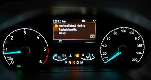

Der FFH hat sich gemeldet - Zwischenstand meiner Mängelbeanstandungen:
Einschlüsse im Lack - Antwort Ford, kann durch Polieren entfernt werden (bin ich mal gespannt)
Ausgefranster Himmel - Himmel wird neu bestellt und eingebaut
Riss/Schnitt an Seitenverkleidung Fahrertür - Verkleidung wird neu bestellt und getauscht
Restreichweitenfehler - Softwareupdate wird aufgespielt

Probleme Restreichweite/Reserveanzeige...
Ich hatte das Problem hier schon mal beschrieben.
Tankanzeige
Das SW-Update brachte nur kurzen Erfolg.
Gleicher Fehler ist jetzt nach 2-3 Wochen wieder da.
Da muss wohl der FFH noch mal ran.
Restreichweite/Tankanzeige
