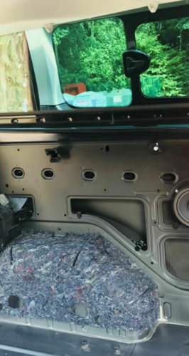

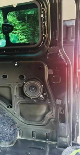

Moin, hat schon jemand hier weitere Ösen im TC verbaut?
Da muss sicher die Verkleidung erst ab und dann auch gebohrt werden?
Ist das sehr aufwendig an den Stellen vor und über dem hinteren Radkasten?
Aber vor allem würde ich gerne sicher wissen, dass der TC diese Schraubpunkte tatsächlich hat. Ist das denn definitiv so? :?-?)

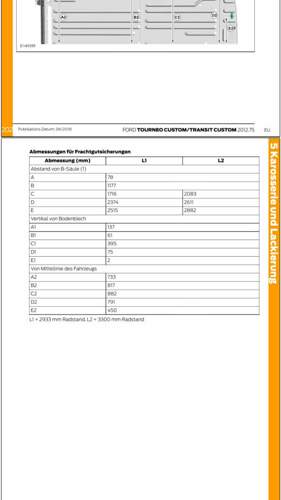

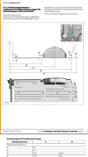

Schau dir mal das Karosseriebau Handbuch (BEMM) an, kannst du hier runterladen: https://...rdpro-specialvehicles.com/.../vehicle-page.html?...
Da sind allerhand Beschreibungen, u.a. auch Befestigungspunkte.
@fichtel13 schrieb am 6. September 2024 um 07:09:47 Uhr:
Schau dir mal oben das Bild an. Das sind alle Schraubpunkte für Verzurrösen.
Je 1x hinter Fahrer und Beifahrer. Vor dem Radhaus, über dem Radhaus und hinter dem Radhaus.
Wo willst du denn welche nachrüsten?
Da hinter Fahrer und Beifahrer nur links und rechts eine ist, ich aber in der Mitte auch eine gebraucht habe und da zwischen auch noch welche. Habe ich vom linken zur rechten Öse ein Vierkantrohr eingebaut und im Vierkantrohr mit drei zusätzliche Ösen angebaut.

Jo, danke.
Hab 6 Ford Ösen gekauft, ein 5er das Stück bei Kleinanzeigen.
Passigkeit sollte also vorhanden sein.
Ich will Minimum 2 pro Seite (vor und oberhalb radkasten) nachrüsten.
Also der Tourneo hat die Schraubpunkte von den Bildern auch 100% unter der Verkleidung?
100% kann ich nicht sagen, aber denke schon. Ist ja die gleiche Karosserie.
Hier hab ich Bilder gefunden ohne Seitenverkleidung.
Über den Radkasten könnte ein Schraubpunkt sein, allerdings sehe ich jetzt keinen vor dem Radkasten nach vorne zu.
Also ja, ist die gleiche Karosserie aber vllt hat der Tourneo doch nicht alle Gewinde vorbereitet...
