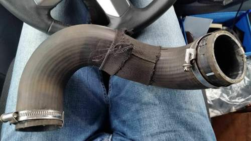

Bei mir kam neulich reproduzierbar unter Last die Motorkontrolleuchte und die Display-Meldung "bitte Service etc." ( genauer Wortlaut ist mir entfallen ).
Nach Stop, Motor aus/an und im Stand auch nach 30 Minuten tuckern keine Auffälligkeiten.
Mein FFH hat Fehlerdiagnose betrieben und den Schlauch zw. Ladeluftkühler und Lader sowie den zugehörigen Ladeluft-Temperatursensor getauscht.
Teilepreis netto zusammen knapp 50 €.
Gesamtrechnung inkl. Mwst: 290 €.
Da fühle ich mich doch glatt über den Tisch gezogen.

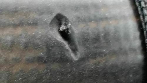

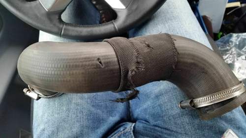

Der Schlauch hat ein relativ kleines Loch und scheint durchgescheuert zu sein; ein Schnitt oder Riß ist das auf keinen Fall.
Irgendwo hier habe ich etwas von "Durchscheuern wg. Kontakt mit einer Schraube" gelesen - wäre plausibel.
Leider ist das in der Einbausituation zumindest visuell nicht überprüfbar, jedenfalls nicht ohne Grube und ohne die untere Motorabdeckung zu demontieren etc.
Ich mache morgen mal ein Bild von dem Schlauch mit Beschädigung und stelle das hier ein.
Michel
Soderle, besser spät als nie: Hier die Bilder von Schlauch und Sensor, denen man auch die entsprechenden Teilenummern entnehmen kann.
Das Loch im Schlauch ist laut Mechaniker definitiv auf den Kontakt mit einer Schraube zurückzuführen.
Der neu verbaute Schlauch hat daher definitiv eine andere Form.
Mein FFH hat mir als "Kulanz" einen 50€-Gutschein für die nächste Inspektion gegeben... immerhin fühlt er sich SCHULDIG !!!
