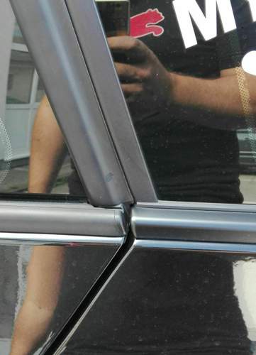

Habe mir mal das Bild von Stefan (ist hoffentlich o.k.) aus dem F30 Forum ausgeliehen, da ich noch keine eigenen machen konnte. So sieht es bei meinem auf der Beifahrerseite auch aus. Habe versucht die Dichtung auf Länge zu ziehen - hält aber nicht.
Hat das noch jemand an seinem Touring? Fahrerseite ist bei mir i.O.

Bei mir das Gleiche in grün. Sind wieder hinten nach oben gerutscht! Was die Qualität bzw. Passgenauigkeit der Gummileisten aller Türen betrifft, kann man echt nur den Kopf schütteln. Wie sowas durch Vorserientests und Qualitätskontrollen kommen kann???!!!

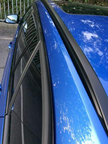

Geht nicht direkt um die Gummidichtungen aber vielleicht könnt ihr den Soalt zwischen Karosserie und Türumrandung erkennen? Ist das normal? Zumal es links und Recht meiner Ansicht nach verschieden ist. Man kann richtig den Soalt und das Styropor bzw. Dämmmaterial sehen. Das Auto habe ich erst seit Dienstag ??
Guten Tag,

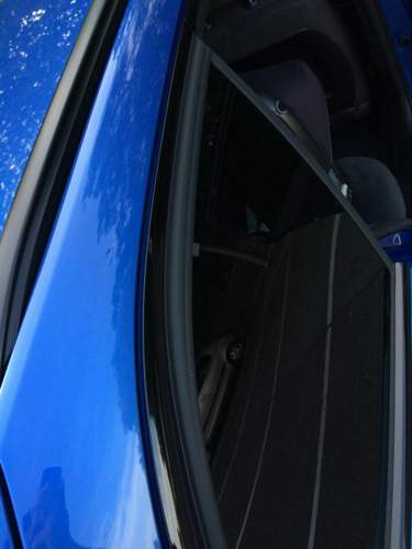

also heute hat es sogar geregnet und nachdem man an den hintersten Fenstern den Schaumstoff oder Spritzmasse/Styropor deutlich sieht, bin ich schon etwas beunruhigt.
Es handelt sich um einen Neuwagen, welcher allerdings schon ein paar Monate bei der Spedition stand... Sollte ich da gleich reklamieren oder ist das grundsätzlich bei euch auch so? Wenn man die Türen öffnet, ist alles ok. Also von unten scheint es ja dicht zu sein... Nur bei den hintersten Fenstern kann ich das nicht beuruteilen, weil die sich ja nicht öffnen lassen.
@Bartman schrieb am 16. Juni 2016 um 15:59:28 Uhr:
Das ist als Regenrinne gedacht und normal. Wo da Styropor sein soll, sehe ich nicht.

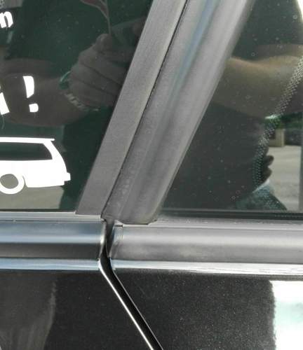

Bei mir sind sie so kurz, dass schon der ganze Pfropfen unten komplett draußen ist. Ich hab sie einmal in der Sonne langgezogen, das hat aber nur ein paar Tage gehalten.......
Bei mir auch das gleiche. Hab sie ebenfalls lang gezogen. Da sie bei BMW gesagt haben. Teile werden übernommen, aber die Arbeit nicht. Interessiert mich nicht. Hab es jetzt selbst gemacht. Siehe Bild so sieht es jetzt aus. Bin zufrieden.
