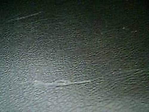

Ok, ich müsste das jetzt sehen, damit ich sagen kann, ob ich damit leben wollen würde.
Original geschrieben von Bartman
Original geschrieben von bmw-toni
Die kleinen Beschädigungen entstehen nicht im Lack, sondern an den Kunststoffteilen
(wie Fensterheberschalter) beim herauseiern oder den Innentürverkleidungen usw. ...
Es muss wie gesagt demontiert werden, alles Ka...
So...
So...
Images
So...
Au Backe, da muss ich aber gleich morgen früh nachsehen ob das bei mir auch so aussieht! Bis jetzt habe ich nur von aussen her geschaut 🙁
Da würde ich den aber Licht ans Fahrrad machen. Das muss auch ohne Beschädigung über die Bühne gehen. Ist doch ne Garantieleistung, also ansonsten auch das beschädigte Teil ersetzen!
Also das würde ich bestimmt nicht akzeptieren. Dann soll der 🙂 gleich mal mehrere Neuteile verbauen. Und wenn der 🙂 nicht weiß, wie das zu machen ist, soll er in München anrufen.
