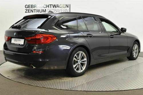

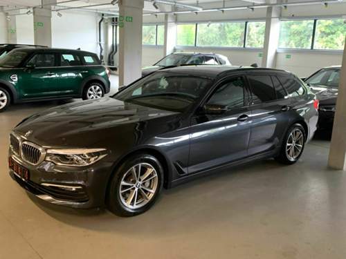

ich bin fündig geworden und hole am Dienstag in Regensburg meinen neuen 530xd ab :).
