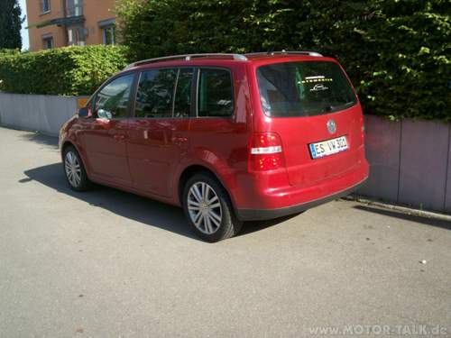

Hallo zusammen🙂
man soll es doch nicht für möglich halten aber mein Spritverbrauch ist gesunken und das ganz erheblich von 10-11L auf 7,5-8,5L SP.
Warum: ich habe die SerienWinterbereifung aufgezogen 195/65R15 der Marke Dunlop Winter M3 mit einem Luftdruck von 2,4 bar.
Meine Frau ist jetzt den ganzen Monat gefahren und hat gestern die Daten aus dem Bordcomputer ausgelesen. Ich war sehr überrascht.
Was sagt Ihr dazu?
Das ist logisch und nachvollziehbar.
Es sind wahrscheinlich keine 2,5 L aber 0,5 bis 1,5 L kann das schon aus machen.
Die 17" Felgen sind hundeschwer und die 225er Berreifung ist alles andere als Rollwiderstandsoptimiert. Stichwort ungefederte Masse und Massenträgheitsmoment.
Dazu kommt der erhöhte Luftwiderstand bei den breiten Walzen.
Ich denke, wenn Dein Touran jetzt die Vmax erreicht, dann ist alles i.O.
Die Herstellerangaben sind immer ohne Zusatzausstattung und Serienfelgen/Reifen.
