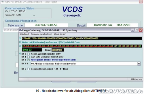

wohnt einer von euch spezis die sich auch auskennen und in der nähe von göttingen 50-100km wohnen mir paar sachen umcodieren könnten? die bei vw hier kriegen es irgendwie nicht hin.
habe einen 2.0 highline touran bj 12.03 mit serie 30byte SG und möchte gerne wenns geht
CH-LH mit nebels
tagesfahr licht nebels
blinker als stabdlicht
Notbremsblinken
und alles was noch so interessant ist
soll ja nicht um sonst sein
mfg

Welches BJ oder MJ hat ist dein Touran?
CH geht definitiv bei allen Touran, selbst mit 17 Byte Highend Steuergerät nur LH geht nicht.
Und last euch keinen scheiß erzählen, ihr braucht dafür keinen anderen Lichtschalter, oder einen Licht-Regensensor!!!
Das einzige was man machen muß wenn man das ganze nicht hat, ist das Licht anzulassen, also den Lichtschalter auf Abblendlicht stehen zulassen, mehr nicht.

Dafür mußt du dir das Steuergerät anschauen, dort steht die TN drauf.
An Hand der TN, kann man ganz genau sagen, welches Steuergerät verbaut ist.
Aber wenn du ein MJ 05 hast, solltest du eigentlich ein 17 Byte Highend Steuergerät verbaut haben.

Um an das Bordnetzsteuergerät heranzukommen, muss der Touran unter der Lenksäule von seiner Verkleidung befreit werden. Dazu wird als erstes der Deckel auf der Stirnseite auf der Fahrerseite entfernt. Dies geht relativ einfach, wenn man längere Fingernägel hat, ansonsten verwendet man einen Plastikspartel (kein Schraubendreher!). Auf der runden Seite wird die Verkleidung nach außen gezogen, bis sie sich aus den Klammern löst. Der Deckel des Sicherungskastens wird soweit geöffnet, dass die Sicherungen sichtbar sind, dazu ist ein beherzter Ruck nach unten notwendig, dass die Sicherungsnase überspringt. In der Waagerechten wird die Klappe dann aus den Scharnieren gezogen.
Mit einem Torx der Größe T20 müssen 6 Schrauben gelöst werden.
Zwei Schrauben sind erst zugänglich wenn die beiden sichtbaren Schrauben auf der rechten Seite entfernt wurden.
Die Verkleidung ist oben unter der Zierleiste (die bleibt dran :o)) zweimal eingeclipst. Die Stecker am Lichtschalter und der Leuchtweitenregulierung sind mit gesichert. Zum Abziehen müssen die Sicherungsnasen zum Steckergehäuse hin zusammengedrückt werden. Die Diagnosebuchse ist auch eingerastet und wird von drei Rastnasen gehalten. Hat man die Verkleidung entfernt, ist der Blick frei auf den Sicherungskasten, das Bordnetzsteuergerät (Stirnseite) und einige Relais.
Um leichter an die Stecker des BSG zu kommen, wird mit einem Torx T25 der Sicherungskasten demontiert. Der Stecker muss aus dem Steuergerät herausgezogen werden. Dazu muss der rote Sicherungsschieber entriegelt (nach links schieben) und die Sicherungsnase beim Herausziehen gedrückt werden.
Ganz Einfach und Ausführlich erklärt
habe meinen Toran CH Codiert mit VCDS und es funktioniert wenn ich den Schalter auf Abblendlicht stelle.
Nach 90 Sec. gehen die Xenon Schwinwerfer zwar aus, aber das Standlicht vorne und hinten leuchten weiter, ist das normal? kann man dies Codieren das alles ausgeht ?
