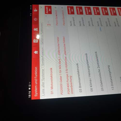

Hallo Forum Kollegen,
Ich habe folgende Probleme mit meinem Touran 5T 1.6 tdi MKB CRKB 110ps 6gang 370TKM gelaufen. Injektoren zum Überprüfung abgegeben und waren in Ordnung.
1. Fehlercode P220000 und P26F400 .
2. Erhöhte Ölverbrauch
3. Erhöhte Dieselverbrauch
4. Im Innenraum kommt geruch vom Motor eventuel vom DPF
Sind 1.6 tdi Motoren bei diesen KM laufleistung schon hin?
Vielen Dank im Voraus
Aus Dortmund.
Fehlercodes
5 Antworten

Ansonsten halt NOX Geber sowieo Pumpe 3 für Kühlmittel tauschen wenn die Kabel in Ordnung sind.
Dann sollte die MKL auch aus bleiben.

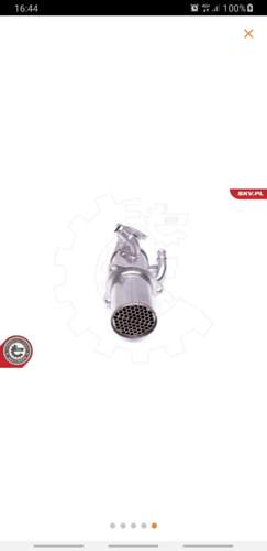

Unten im AGR-Kühler war viel öl. Genau vom diese Seite wie auf dem Bild zu sehen(Beispiel Bild)
@rak183 schrieb am 26. Januar 2024 um 15:43:48 Uhr:
Öl Verbrauch kommt entweder von kolbenringen, ventilschaft, oder kurbelgehäuse entlüftung.
AGR Kühler

Die MKL ist nich an. Diese Fehlercodes sind beim auslesen zu sehen. Auf 1000km ca. mehr als 1Liter. Nox Sensor lieber tauschen oder kann mann irgendwie sauber machen? Wo sitzt die Pumpe 3 ? Ich finde nirgendswo etwas über diese Pumpe 3 für Kühlmittel.
@AudiJunge schrieb am 26. Januar 2024 um 16:00:02 Uhr:
Was ist bei dir denn erhöhter Ölverbrauch ?
Wie viel Öl nimmt er auf 1000km ?
