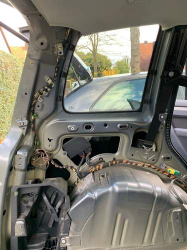

also ich habe es bei mir umgebaut !
Sitze und alles drum herum 350€ bei einem Schrottler besorgt .
Einbau war auch kein Problem und mit dem Gutachten ist das eintragen auch kein Problem.
Wichtig sind die Federn das die passen !
Hier noch Bilder

@Marco_GTDI schrieb am 14. Juli 2023 um 22:31:43 Uhr:
Super vielen Dank!! ??
