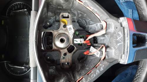

Guten Tag.
Habe bei einem Touran 2011 die gerissene Wickelfeder bzw das Band einzeln getauscht. ( Amazon 90 Euro)
Das Band passte sehr gut. Alle Pins durchgang. Airbag lässt sich löschen..
Nur Hupe und Multifunktionstasten gehen nicht. Frage mich ob das wieder angelernt werden muss?
VG

Hallo
Nein sollte funktionieren hat es vor deiner Reparatur funktioniert?
Mfg
oder Stecker vergessen aufzustecken ?
Was hast du denn da eingebaut ?
Hast du mal einen Link ?
Themenstarteram 17. November 2023 um 22:39
Abend zusammen,
@Bogus066 ja hat es. Dame sagte alles fiel gleichzeitig aus und sie bemerkte das schleifen
@bossichen habe gefühlt 10 mal nachgeschaut. Mir kam gerade die Idee vielleicht habe ich eins beschädigt
@AudiJunge finde das Kabel im Moment nicht wieder. Hatte die Teilenummern in Google eingegeben und kam auf das bei Amazon. Bestellt hat es die Dame selbst..
Das Kabel für 90 Euro war schon baugleich mit dem Original (da waren die Stecker an beiden Enden dabei die im Steuergerät sitzen)
Ich gebe euch noch den Link nachträglich. Das Kabel war ja nicht schlecht.. 90 statt 260 Euro. Kabel hatte Durchgang auf allen Pins und Airbag geht ja wieder
Ich gehe mal davon aus, daß Du stromlos gearbeitet hast.
Bei nachgebauten und originalen Flexleitungen unbedingt auf die Seiten achten ist klar, egal ob ein- oder zweiseitig Leiterbahnen.
Ich hatte mal eine einseitige, nachgebaute Leitung im Sat-Receiver, die hatte im Gegensatz zur originalen nicht an beiden Enden des Kabels die Kontakte auf der gleichen Seite, sondern die Leitungen gingen 'durch' das Trägermaterial, so daß die Anschlüsse am anderen Ende auf der gegenüberliegenden Seitefläche der Leitung waren und damit einmal komplett verpolt. Auf den ersten Blick nicht zu erkennen. Wird hier nicht so sein, aber alles was aus China kommt 3x checken, es gibt Dinger, mit denen rechnet man nicht.
Und bei nachgebauten Leitungen auf die Leiterbahnbreiten und -abstände achten. Sieht hier zwar nicht so aus, als wäre das ein Problem, aber da was nicht funzt, alles nochmal gegenchecken.
Gab es mal starke Unterspannung, daß sich ein STG verschluckt haben könnte?
Wenn allgemein was nicht will, würde ich die (gut geladene) Batterie nochmal abklemmen und nach kurzer Zeit wieder anklemmen. Und natürlich Fehler auslesen.
edit: ach so:
@domhare schrieb am 17. November 2023 um 23:39:13 Uhr:
Abend zusammen,
Falls da Masse in der Nähe war kann ja, je nachdem wo es gebrochen ist auch eine Leitung gegen Masse gekommen sein und einen STG-Eingang gekillt haben.
