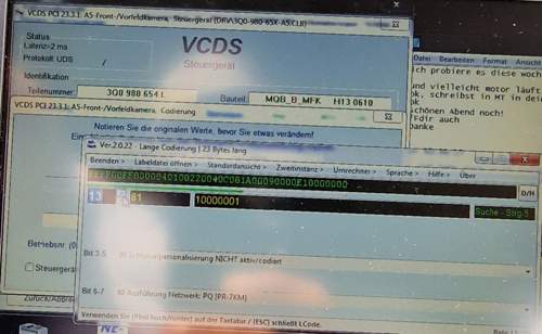

Ich habe vor kurzem dank einen Kollegen Hilfe das Spurhalteassistent eingebaut und verkabelt. Vorfeld Kamera wird auch erkannt. (siehe Autoscan Datei )
Nun bei der Codierung scheitert es.
Da der Kollege Privat einiges Regeln muss, hat er keine zeit.
Er sagte mir folgendes:
1. Lenkung muss codiert werden
2. VCDS auf A5 angesprochen werden
3. Dann auf PQ geändert werden
4. Danach Kamera kalibrieren
5. Fehler löschen
Danach wird es im Autoscan erkannt.
Ich hab von Codierung ehrlich gesagt keine Ahnung. Aber VCDs hätte ich da.
Wer kann mir bitte über Teamviewer helfen?
Folgendes ist im Auto verbaut.
Siehe Autoscan
Danke für eure Hilfe im Voraus

So wirklich helfen kann ich dir jetzt zar aktuell noch nicht. Was mir aber komisch vor kommt, ist der Fehler im Diagnoseinterface. Im 1T3 hat es nämlich keine Abstandsregelung gegeben, soweit ich weiß.
Könnte es sein, dass du ein falsches Steuergerät der Frontkamera hast?
P.S.: Wenn ich zu Hause bin, kann ich mal bei mir nachschauen, was ich verbaut habe.
Eigentlich nicht. Da der Kollege der aktuell privat einiges zu tun hat, dass selbe Kamera und Steuergerät in seinem touran eingebaut und codiert hat.
So, also hier mein Scan vom Diagnoseinterface und von der Kamera:

Etwas anders als bei dir, aber das muss ja nix heißen.
Ach ja, mein Touran ist ein Ecofuel von 2014
Kann ich nach der Anleitung codieren?
Screenshot-20230830-085518-chrome

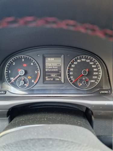

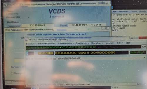

Nach der gestrigen Codierung über Teamviewer mit rommulaner haben wir soweit geschafft, dass die lane Assistent und sign Assistent im tacho anzeigt. Wenn ich es probiere ein hacken zu setzen, dann kommt fehler Meldung.
Vielleicht habt ihr noch Vorschläge, was wir falsch gemacht haben?
Kamera ist noch nicht kalibriert. Original VW radio hab ich gegen Android radio ersetzt.

Tach zusammen,
Bei der codierung kommt folgende Fehlermeldung.
" codierung nicht akzeptiert: 83 Motor läuft " obwohl nur Zündung an ist.
Ausserdem können wir das richtige Fahrzeug nicht auswählen, da es nicht ausgeführt ist. Statt dessen haben wir Touran 5T ausgewählt.
Die Kamera ist noch nicht kalibriert.
Siehe Anhang
Wer hat ein Idee, woran es liegen kann.
Danke im vorraus für jede Hilfe und Tips.
