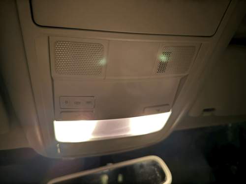

Moin an alle!
Ich hatte bei meinen 1T3 schon länger das Problem, dass die Innenraumbeleuchtung beim öffnen der Tür nicht mehr anging. Also habe ich mich dazu entschlossen die Konsole auszubauen und mal zu schauen, was da futsch ist. Habe dann gesehen, dass die Leitungsbahnen in der mittleren Position durchgeschmort sind (s. Bilder). Habe das Ganze dann einmal auseinander genommen, sauber gemacht, Kontakte abgeschliffen und siehe da, es läuft wieder! Kennt hier jemand das Problem oder war das ein Einzelfall? Falls nicht, würde ich mich doch längerfristig mal auf die Suche nach einem noch nicht abgefackelten Ersatzteil machen. :D
LG
Klappe zu Schrauben
Leiterbahnen
Modul
2 Antworten
Das ist nicht selten, hatte das gleiche neulich bei einem Passat, Kontakte kann man die Dosenblechstreifen auch nicht nennen ...
Abhilfe, hochwertige LED Leuchtmittel einbauen,
das verringert den Strom enorm und es kommt zu keiner Hitzeentwicklung mehr ...
