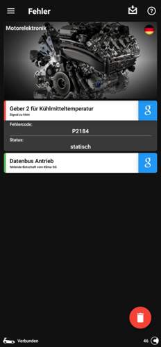

Hallo Leute, ich hoffe es kann mir einer von euch helfen.
Ich fahre ein touran 2005 2,0 TDI 140PS, ich musste vor kurzen ein Motor Wechsel machen da es mir ein turbo zerschossen hatte bei 200 auf der Autobahn.
Angefangen hat es damit das meine klima nicht mehr funktionierte, da er sagt KLIMAKOMPRESSOR ANSTEUERUNG
KURZSCHLUSS NACH PLUS
Und ja meine Vermutung das hat was mit den untern Problem zu tun.
Nun zu mein Problem seit motor Wechsel dreht sich ständig der motorlüfter mit sobald Zündung angeht, Fehler ausgelesen und "siehe Bild" Fehler ist der G83 wassertemperatur sensor
( Signal zu niedrig ), so habe ihn dann gewechselt aber das Problem war damit nicht behoben leider.
Habe darauf hin die volt gemessen die an diesen sensor ankommen ( nicht der bei der hochdruckpumpe rechts )
Sonder da wo man natürlich ganz schlecht hinkommt beim Öl Messstab Ergebnis 3,5 volt auch bei Zündung an Nun jetzt brauch ich eure Hilfe.
(Siehe 2 Bild) da zeigt er eine Temperatur von 108.9 Grad an
Bitte um schnelle Hilfe
Ich verzweifel langsam, die freundlichen meinen das trotzdem der sensor defekt ist habe allerdings schon 3 mal getauscht und ja man kennt ja die freundlichen :D
Was kann ich machen HILFE
SORRY FÜR MEINE RECHTSCHREIBUNG MIT KOMMA UND PUNKT BIN DA NET SO GUT DRIN

Kabel prüfen zwischen Motorsteuergerät und dem Geber.
Meistens ist es beschädigt im Kabelbaum auf Höhe des Anlassers.
Da könnte auch der Fehler mit deiner Ansteuerung vom Klimakompressor liegen, da könnte auch das Kabel an der selben Stelle beschädigt/gebrochen sein.
Themenstarteram 14. Juli 2023 um 9:28
Ja hat sich erledigt habe den Fehler dank elwin gefunden
Stecker waren vertauscht zum abkotzen
