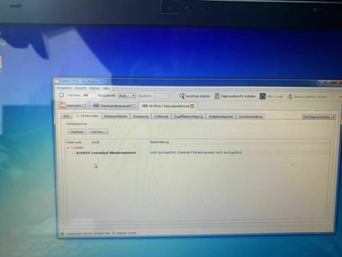

Fehlercode habe ich nicht.
5NA 907 044AJ
So sieht das bei mir aus.
075e4f7f-0aae-46a4-bb4a-e70074a18cdd

Ja, was den jetzt? Oben sagst Du kein Fehlercode und zeigst ein Bild wo kein Fehler enthalten ist (0 Fehler im Reiter).
Solange der Kompressorerstlauf nicht ohne Fehler durchhläuft wirst Du AC nicht einschalten können. Wie daß zu machen ist und auf was man achten soll steht hier mehrfach im Thread

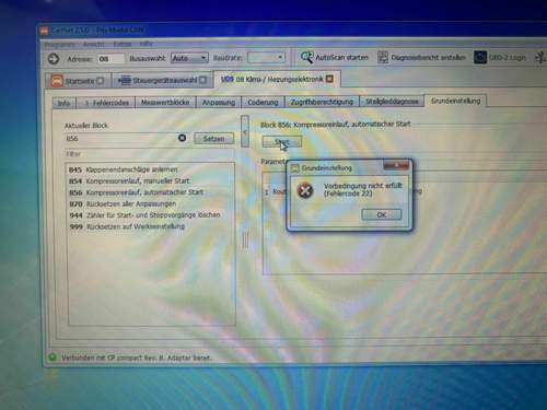

Hi. Ich habe jetzt einen Fehler.
Siehe Bilder
4097734f-3f36-4294-9e55-00927877d213
7941b734-bf26-4038-89ad-f2802f752605

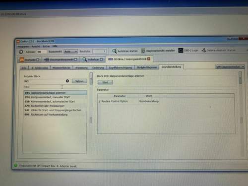

Bitte such hier in dem Thread (hätte nie gedacht, daß ich so etwas mal schreibe...) wie zu verfahren ist, nachdem die Codierung UND die APK anpassung absolviert wurde. Kurz: Kein Fehler im Stg außer Kompressorerstlauf / Es müssen die Endanschläge angelernt werden / Danach Kompressorerstlauf automatisch / funzt daß nicht müssen gewisse Zeiten (auch wenn sie da schon stehen) eingegeben werden.
P.S.: auch wenn es zu kalt ist, geht der Kompressorerstlauf nicht. Allerdings bekommt man daß über die Diagnose im Klartext angezeigt

@Lightningman schrieb am 23. November 2021 um 16:53:08 Uhr:
Meinst du mit den Zeiten 60 und 120?
Ja
Ok. Unter was finde ich das?
Unter den APKs (Anpassungskanäle). Bei Carport heißt es, glaube ich, nur "Anpassung". Dort steht in zwei Kanälen jeweils entweder 60 oder 120. Beide haben die Worte "erst" drin. Beim ersten Test schreib dort bitte 120 rein. Sollte das nicht funzen, dann mit 60 versuchen (bei mir hat es bisher immer mit 120 geklappt, bei 1 oder 2 Anwendern hier mit 60). Schlägt irgendetwas fehl ist die *komplette* Prozedur zu wiederholen (nicht nur der fehlerhafte Teil). Es muß auch in "einem Zug" gemacht werden. Stg zwischen den Steps nicht zumachen oder Zündung ausmachen. Nur wenn es fehlschlägt, dann halt Stg zumachen, Zündung aus ---> Alles nochmal machen.
