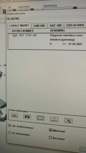

Ich habe beim vw gefragt was das Gateway nr von den Passat GTE im showroom wo ich das Touch clima auf den VIN nr gekriegen habe. 3G8907056D
Da ist mir diese gesagt( sehe Bild)

@jimmyvw schrieb am 19. Oktober 2021 um 12:19:11 Uhr:
What is your Gateway nr ?
Mine is a Continental highline gateway with extended can. It almost the highest software version possible on the 5Q0.
5Q0 907 530 AJ
GW MQB High
212 2246
based on the "M" hardware
The front and rear climate control "talk" directly to one another. As far as I know it isn't routed over the gateway at all and since your old combo of front & rear works fine it can't be a gateway problem (since you didn't change the GW)

Ich suche mal nach den gatewAy 3Q0907530AH
Weiss auch nicht mehr pfff
Was allerdings dafür spricht beim Scan fehlt auch Luftgütesensor als SUB.
Du kannst kein FL Gateway einbauen.

@jimmyvw schrieb am 19. Oktober 2021 um 18:01:18 Uhr:
You can't simply exchange the gateway. There is a lot more to do than just plug & play + coding.
Fl geht eh nicht Hochvoltbatterie ist fester bestandteil im Datensatz und die ist beim FL größer.
