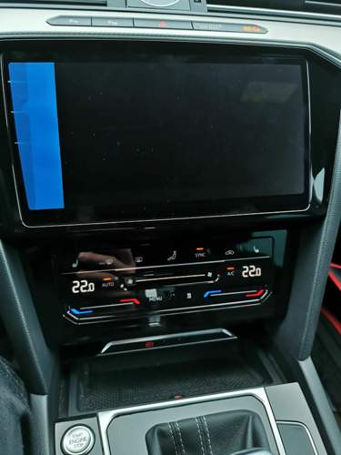

Alles verbaut, alles funktioniert, Programmierung vom alten übernommen, merke keinen Spürbaren Unterschied zu vorher
von wo hast du die teile her?
was hat der spaß gekostet?
Was ist das für ein blauer Streifen?
Schutzfolie
Hab mir die Teile alle beim Händler geholt Listenpreise, ohne Rabatte liegen ca bei
Ca.600 fürs Display
Ca.400 für die klima
Ca.120 blende Display
Ca. 80 blende klima
Dazu kommt noch das flashen der unit.
Klima einfach tauschen und die alte Programmierung übernehmen fertig.
Klima ist auch mit standheizungstaste was den China teilen fehlt, einzig die AC/max Taste fehlt die hatte die alte Klima ist mir aber auch erst im Nachgang aufgefallen wird hier und da im sommer fehlen.
Da ist noch die Schutzfolie auf dem Display.
