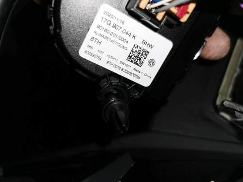

Hallo Leute.
Kennt Ihr, oder hat hir eigentlich schon jemand das Touch Klimabedienteil verbaut?
Mich würde Interresieren ob damit alles funktioniert und ob es Plug&Play ist.
Soll angeblich in den neun Asiatischen Modellen verbaut sein.
Ich finde es würde extrem gut zum Radio passen.
Hir der link dazu: https://www.aliexpress.com/i/4000427441073.html
https://de.aliexpress.com/i/33049030029.html
Lcd-touch-screen-automatische-klimaanlage-panel-automatische-ac-klimaanlage-schalter-f-r-mqb-tiguan-f-r-jpg-q50

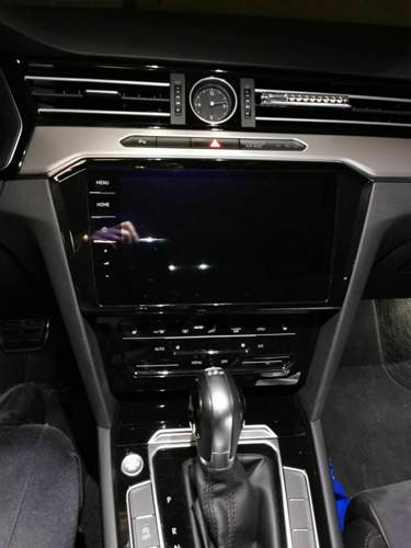

Habe heute am Passat B8 mit 3 Zonen Klima das Touch Panel eingebaut ( hinten ebenfalls )
Leider zeigt er aber im Infotainment die 3.Zone ( Rear Passenger Air Condition ) nicht an.
Codierung und Anpassungskanal habe ich 1zu1 vom alten übernommen, bei diesem wird es aber angezeigt. ??
Hat jemand das gleiche Problem gehabt und eine Lösung bzw. Welche Werte müssen hierfür geändert werden ?

@8SoA6 schrieb am 10. März 2021 um 10:53:00 Uhr:
Und das umrüsten ging Problem los?
Ist auch der Grund warum gern auf die deutsche Version zurück greifen würde?
Wegen der Standheizungstaste? Ansonsten geht der Umbau mit der chinesischen auch problemlos.

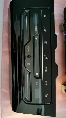

So da hätten wir das gute Stück mit standheizung.
Nochmal kurz, Wechsel ich die Teile einfach und alles läuft wie gehabt oder muss ich noch irgendwas programmieren oder der gleichen?
Danke scho mal.
@8SoA6 schrieb am 17. März 2021 um 19:10:04 Uhr:
Danke scho mal.
Ich denke mal codieren und gut ist.
Wieviel hast bezahlt für das Ding?
@8SoA6
Was hast du bezahlt?
Preis lag bei über 400€ hab aber noch Rabatte bekommen damit lag ich unter 400 mit blende, alles neuteile mit Garantie. Kann ich mit leben. ;)
Rüste einmal Komplett die Mittelkonsole um DP MIB2 auf DP MIB 2.5 gab's auch gleich noch mit, Knöpfe raus touch rein bin gespannt wenns läuft.
Mib 2.5 hab ich auch schon ne weile drin.
Läuft richtig gut das teil und sieht Bombe aus.

Servus hat jemand schon das gute touch klimabedienteil codiert wenn Ja wie? Danke im voraus
@kollege12 schrieb am 30. März 2021 um 09:07:09 Uhr:
Moin moin.
Alte Codierung vom alten Klimabedienteil übernehmen und gut

Also das heisst einfach einbauen und gut ist? Oder gehen die Codierungen nach aus und Einbau wieder verloren?
Weil ich habe das Gefühl das die Klimaanlage nicht 100% kalt macht. Und und dp zeigt es auch nix gescheites an.
@kollege12 schrieb am 30. März 2021 um 10:03:56 Uhr:
@Masterpanic80 schrieb am 30. März 2021 um 09:37:06 Uhr:
Moin moin.
Du musst die Klappen neu anlernen.
