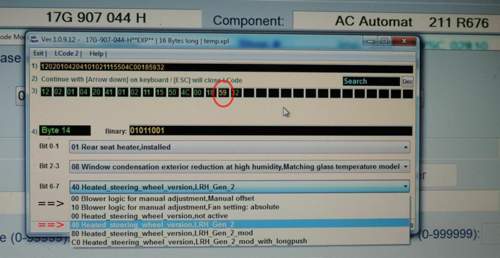

Anbei zwei Bilder.
Das eine behandelt das Problem der unlogischen Doppelbelegung des Byte 14 (LRH + Blower Offset). Der Trick hier ist in dem Adaptionskanal NICHT entsprechend Codierung anzuwählen, sondern dort absolut oder offset zu wählen. Der Vorteil von Offset ist, daß das Gebläse weiterhin automatisch geregelt (halt mit dem eingestellten Offset) wird. Die Lenkradheizung wird dann in der Codierung aktiviert.
Das zweite Bild behandelt das Problem der 3 Zonen Klima mit Display und der nicht funktionierendem Defroster Stellklappe. Bei 2-Zone ist es kein Problem. Die Variation "20" kenne ich beim Passat gar nicht. Beim A6 gibt es so etwas ähnliches. Dieser hat aber ein ganz anderes Heck-Klima Stg.
Sobald man Display installed wählt, wird die Variante indirekt ventilation automatisch auf not installed gesetzt. Damit funzt die Defrosterklappe nicht mehr (bzw. nur in Zwangsstellung durch manuelle Useranwahl). Jetzt muß man eine Bitaddition durchführen. D.h. +10 fürs "normale" rear Display installed und +40 für die indirekte Ventilation installed. Das Resultat (Achtung: Hexwerte!!) von 50h** trägt man händisch oben im Byte ein. Das Klima-Stg akzeptiert den Wert und et voila: Display hinten mit Temperaturanzeige funzt und läßt sich verstellen (solange man NICHT Max-Defrost wählt). Die Defrosterklappe fährt bei Max-Defrost voll auf und in Autostellung regelt sie, wie Humidity & Temperatur, es vorgeben.
Das hat schon ein wenig Nerven gekostet 😁 bis ich das rausgeknobbelt hatte. Hoffentlich hilft es jemanden. Mein (China) Stg-08 (17G) hat den Index "H" und ist die Variante mit Sitzbelüftung.
** Achtung: Das ist für meine Config gültig. Wen jemand in den beiden Crumbs 0 und 1 (also Bits 0-3) noch einen Wert größer 0 stehen hat, muß er diese Werte dazu addieren (dürfte aber bei fast niemanden der Fall sein).

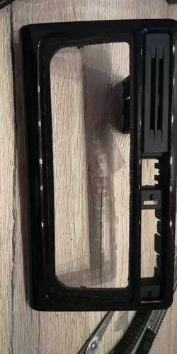

Brauche noch wen mit 3D Drucker um die passende Blende zu fertigen!
@andym0815 schrieb am 05. Okt. 2020 um 15:50:56 Uhr:
Kannst du aus der alten keine neue machen?
