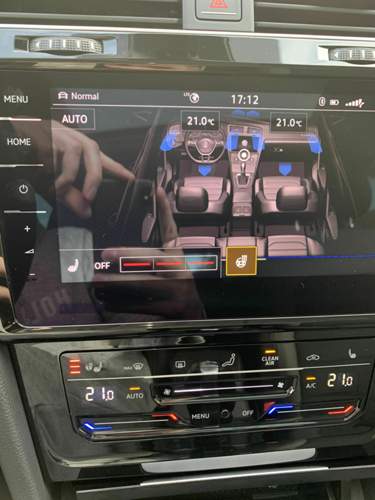

Ich habe mir das neue Klimabedienteil von Aliexpress gegönnt. Das Klimabedienteil habe ich heute in meinen Golf 7 Facelift eingebaut und codiert! Es sind keine Fehler mehr Steuergerät vorhanden! Das einzige was mich stutzig macht, das die Lenkradheizung nicht mehr funktioniert! Vorher wurde es auch im DP angezeigt zum auswählen! Hat hier jemand das gleiche Problem wie ich? Muss ich noch was beachten?!
Ein Foto habe ich zur Verständnis angehangen.
Ich danke euch schonmal im Voraus für die Hilfe.

das gleiche Problem hatte ich auch. Check mal die Seite 20 hier im Forum.
Die Codierung für die Lenkradheizung ist etwas versteckt.
MfG
Stand dazu nicht hier irgendwo im Thread mal etwas? Du musst es irgendwie anders codieren.
@OnFire39
Vielen Dank für die Info!
Es funktioniert jetzt, wie es soll!

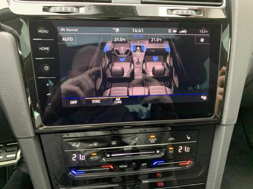

So, das Problem mit dem nicht funktionierendem Defroster habe ich nun auch hinbekommen. Man muß eine Bitaddition durchführen und das Resultat codieren. Ich mach mal am Wochenende ein paar Bilder vom entsprechenden Byte.
Bei meinen Codier(ver)suchen ist mir aufgefallen, daß wenn Max Defrost aktiv ist, die hintere (3.) Zone auch deaktiviert (im Display steht dann "OFF"😉 wird UND es erscheint dann auch NICHT mehr im 5F Klimamenu (weil einige Leute festgestellt hatten (war aber glaube nicht in diesem Thread), daß manchmal die "Rear Funktion" nicht im Display zu sehen war).
D.h. man muß sich nicht unbedingt das Klimastg 3G8907044 "x" vom FL Arteon Shooting Brake für knapp 500+ Euro holen.
