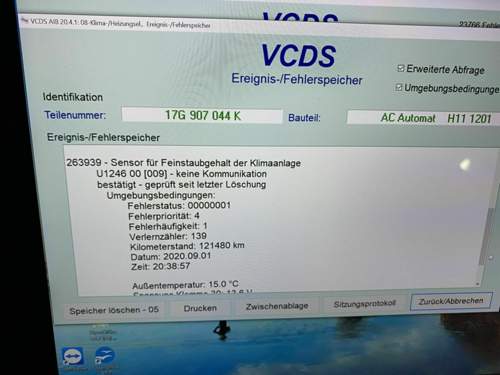

Hab das bei mir im Golf 7 auch verbaut
Hab aber 2 Fehler
Kompressor Einlauf sowie Fehler Sensor Feinstaub Klimaanlage, und den weis ich nicht wie der zu lösen ist.
Kann hier wer was dazu sagen?
Golf 7 Sensor Fehler
Einen solchen Sensor kenne ich nicht im Golf. Wenn du ihn rauscodierst sollte der Fehler weg sein.
Zum Kompressorerstlauf habe ich bereits einiges geschrieben. Bitte Mal lesen. Den Feinstaubsensorfehler kommt daher dass Du Gen3 codiert hast.
Ich bekome die Fehler
*Geber für Ausströmtemperatur hinten
*Potenziometer für Stellmotor der Temperaturklappe hinten
nicht weg. Klimabedienteil hinten ist nicht codiert,habe die Codierung von meinem alten Bedienteil übernommen.
Ist das der Punkt mit AirCare ?
Wenn ich hier nur normal codiere kommt Fehler Datenbus.
Das hatte Ich auch da musste was umcodiert werden.
Ich seh am Abend mal nach der Codierung
@Bernhard_Audi_A3 schrieb am 2. September 2020 um 07:05:50 Uhr:
Ja, AirCare. Dort die Möglichkeit die direkt vor Gen3 steht codieren (hab den genauen Wortlaut gerade nicht im Kopf). Du bekommst einen LIN Bus Fehler? Daß ist normal. Einmal das Klima Stg und das 5F reseten. Anschliessend Fehlerspeicher löschen. Dann sollte der Fehler weg sein und bleiben.
