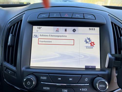

Hallo zusammen.
Ich habe jetzt bei dem nassen Wetter im Bordcomputer übers Radio den Toten Winkel Assistenten ausgeschaltet.
Wollte den jetzt wieder anschalten und dieser Punkt wird mir im Bordcomputer nicht mehr angezeigt.
Batterie abgeklemmt -> ohne Erfolg
Hat jemand auch so ein Problem gehabt ?

Hallo Zusammen,
Ich grabe mal dieses Thema auf, da ich genau das gleiche Problem habe.
Mein Insignia A (FL) ist auch Mitglied im "Fehler Spurwechselassistent" Club. Ich habe das Auto damals so gekauft - laut Vorbesitzer lag es am Kabelbaum, das korrodiert war. Er hatte dementsprechend das Steuergerät hinten links ausgesteckt.
Ich habe vor kurzen die hintere Stoßstange wechseln müssen und habe direkt einen neuen Kabelbaum verlegen lassen (freie Werkstatt). Jedoch bleibt der Fehler bestehen. Fehlerspeicher wurde gelöscht.
Ich habe durch Zufall entdeckt, das normalerweise beim einschalten des Autos, die Symbole an den Außenspiegel ein paar mal leuchten sollten. Das haben die bisher nie gemacht. Hab gedacht, das liegt daran, dass das Steuergerät abgesteckt ist, aber auch jetzt mit dem neuen Kabel tut sich nichts. In den Menüeinstellungen, kann ich die Einstellungen für den Toten-Winkel-Assistenten auch nicht auswählen (garnicht vorhanden - siehe Anhänge). Hier ist nur die Einparkhilfe aufgeführt.
Jetzt ist meine Frage bzw. Fragen:
1. Muss man die Steuergeräte neu anlernen lassen, wenn die einmal ausgesteckt worden sind?
2. Könnte der Vorbesitzer den Toten-Winkel-Assistenten rausprogrammiert haben lassen bzw. müsste man das jetzt wieder programmieren?
Vielen Dank und Grüße
Da wird mindestens ein Steuergerät defekt sein.
Gerade bei abgezogenen Steckern an den Erkennungsmodulen kommt die Feuchtigkeit ja umso besser an die Pins und dadurch ins Steuergerät.
